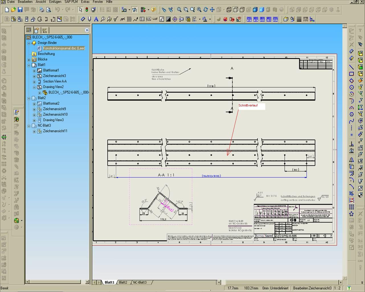

Hallo Zusammen,
weiß jemand eine Möglichkeit einen Schnittverlauf von einer Ansicht auf eine andere Ansicht zu verschieben? s. Beispiel
Vielen Dank für die Mühe.
MFG Robert Hess

Hallo ,
wie waere es den Schnitt gleich durch die gewuenschte Ansicht
zu legen ?!?!

erstellt am: 30. Jun. 2006 11:44    Editieren oder löschen Sie diesen Beitrag!  <-- editieren / zitieren -->   Antwort mit Zitat in Fett Antwort mit kursivem Zitat    Unities abgeben: 1 Unity (wenig hilfreich, aber dennoch)2 Unities3 Unities4 Unities5 Unities6 Unities7 Unities8 Unities9 Unities10 Unities Nur für Robert Hess 10 Unities + Antwort hilfreich
Fällt mir nur eine Idee ein.
Den Schnitt bearbeiten, sprich die Skizze des Schnittes, diese zu kopieren, und beim neuen Schnitt einzufügen.
Damit wirst du aber trotzdem die gesamte Bemassung deiner Schnittansicht verlieren, und ich denke mal, dass dies die Knackpunkt deiner Anfrage ist.

erstellt am: 30. Jun. 2006 11:54    Editieren oder löschen Sie diesen Beitrag!  <-- editieren / zitieren -->   Antwort mit Zitat in Fett Antwort mit kursivem Zitat    Unities abgeben: 1 Unity (wenig hilfreich, aber dennoch)2 Unities3 Unities4 Unities5 Unities6 Unities7 Unities8 Unities9 Unities10 Unities Nur für Robert Hess 10 Unities + Antwort hilfreich
wenn es eine Standartansicht ist, kannst Du die doch ändern!
Falls nicht, hast Du ja noch die Möglichkeit im Modell die Standartausrichtungen so zu verändern, dass aus einer Vorderansicht eine z.B. Draufsicht wird.

erstellt am: 30. Jun. 2006 11:56    Editieren oder löschen Sie diesen Beitrag!  <-- editieren / zitieren -->   Antwort mit Zitat in Fett Antwort mit kursivem Zitat    Unities abgeben: 1 Unity (wenig hilfreich, aber dennoch)2 Unities3 Unities4 Unities5 Unities6 Unities7 Unities8 Unities9 Unities10 Unities
Hallo Sam,
die Antwort ist nicht besonders hilfreich. Zum Hintergrund:
Die Ansicht soll gespart werden für eine neue Variante. Da es aber dann auch bedeutet das der Schnitt neu erstellt und vermaßt werden muss, wäre es natürlich sehr hilfreich, wenn man den Schnittverlauf nur von der Vorderansicht in die Draufsicht verlagert (Schnitt ist ja identisch, ausser anders gedreht). Man wäre auch für die Zukunft flexibler, wenn so etwas funktioniert.

erstellt am: 30. Jun. 2006 12:14    Editieren oder löschen Sie diesen Beitrag!  <-- editieren / zitieren -->   Antwort mit Zitat in Fett Antwort mit kursivem Zitat    Unities abgeben: 1 Unity (wenig hilfreich, aber dennoch)2 Unities3 Unities4 Unities5 Unities6 Unities7 Unities8 Unities9 Unities10 Unities
Hallo Jan,
gute Idee, aber in diesem Fall kein Standardansicht sondern projeziert. Auch hätte ich das Problem das wahrscheinlich dann die Bemassung aus der Draufsicht (wenn diese dann Vorderansicht wäre) "kaputt" ist? Ich stelle es mir halt so vor, daß ich Skizze bearbeiten beim Schnittverlauf auswähle und der Linie sage Du gehörst jetzt zur Draufsicht, die Ampel auswähle und der Schnittverlauf mit Maßen O.K ist. Sind ja auch die gleichen Flächen-ID's, etc. Ist vieleicht ein Verbesserungsvorschlag wert.
Außerdem ist es ja auch oft so, daß es noch mehr abhängige Ansichten gibt und wenn diese z.B. von der Vorderansicht abhängig sind ist dies auch kein gangbarer Weg. Trotzdem Danke.

erstellt am: 30. Jun. 2006 12:53    Editieren oder löschen Sie diesen Beitrag!  <-- editieren / zitieren -->   Antwort mit Zitat in Fett Antwort mit kursivem Zitat    Unities abgeben: 1 Unity (wenig hilfreich, aber dennoch)2 Unities3 Unities4 Unities5 Unities6 Unities7 Unities8 Unities9 Unities10 Unities Nur für Robert Hess 10 Unities + Antwort hilfreich
Hallo Robert,
RMT auf die Skizze und Skizierebene bearbeiten.
Neue Fläche oder Ebene auswählen.
Dabei müssten eigentlich die Bemaßungen übernommen werden.
Kann sein, daß Du die Skizze neu ausrichten mußt.

erstellt am: 30. Jun. 2006 13:01    Editieren oder löschen Sie diesen Beitrag!  <-- editieren / zitieren -->   Antwort mit Zitat in Fett Antwort mit kursivem Zitat    Unities abgeben: 1 Unity (wenig hilfreich, aber dennoch)2 Unities3 Unities4 Unities5 Unities6 Unities7 Unities8 Unities9 Unities10 Unities
Hallo snuff,
wir sprechen von einem Schnittverlauf bzw. der entsprechenden Skizze in einer Zeichnung. Nicht im Modell.
Oder?
MFG Robert Hess.

erstellt am: 30. Jun. 2006 13:09    Editieren oder löschen Sie diesen Beitrag!  <-- editieren / zitieren -->   Antwort mit Zitat in Fett Antwort mit kursivem Zitat    Unities abgeben: 1 Unity (wenig hilfreich, aber dennoch)2 Unities3 Unities4 Unities5 Unities6 Unities7 Unities8 Unities9 Unities10 Unities Nur für Robert Hess 10 Unities + Antwort hilfreich
Hollo Robert,
sorry, stecke wohl zu tief im WM-Fieber.
Wer lesen kann ist im Vorteil.
