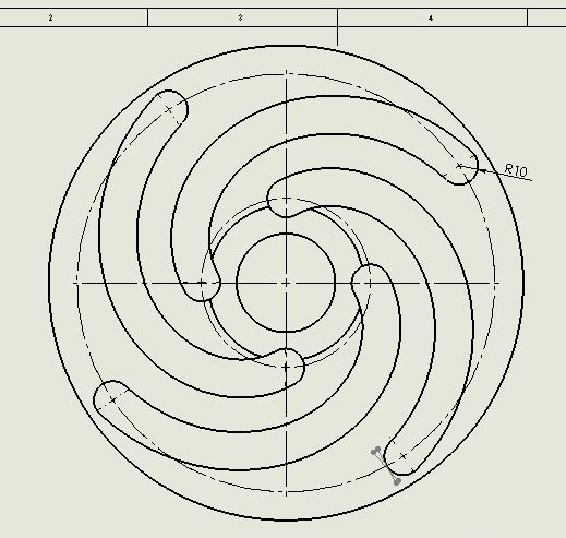

kennt sich jemand mit Spiralen aus? Hab mir ne Spirale auf eine Oberfläche gezaubert und möchte entlang dieser ein Schnitt machen. Problem ist das ich kein Schnitt machen kann da die Spirale nicht als Bahn erkannt wird. Ich hab dann mal versucht nen Spline drüber zu zeichnen, hat auch funktioniert aber das ist nicht das gelbe vom Ei. Wenn mir jemand helfen könnte wär ich sehr dankbar!!!

Die Spiral mit "Kante übernehmen" in neue Skizze übernehmen und trimmen, ggf. fixieren.
Dann "Austragen-Dünnes Feature" (Prismaaustragung, für dünn gibt's ein Kästchen zum Abhaken im FM).
Dann sollte es klappen.

oder vielleicht so....

Besten Dank, ich musste zwar erst mal das Feature suchen aber jetzt hat´s funktioniert
