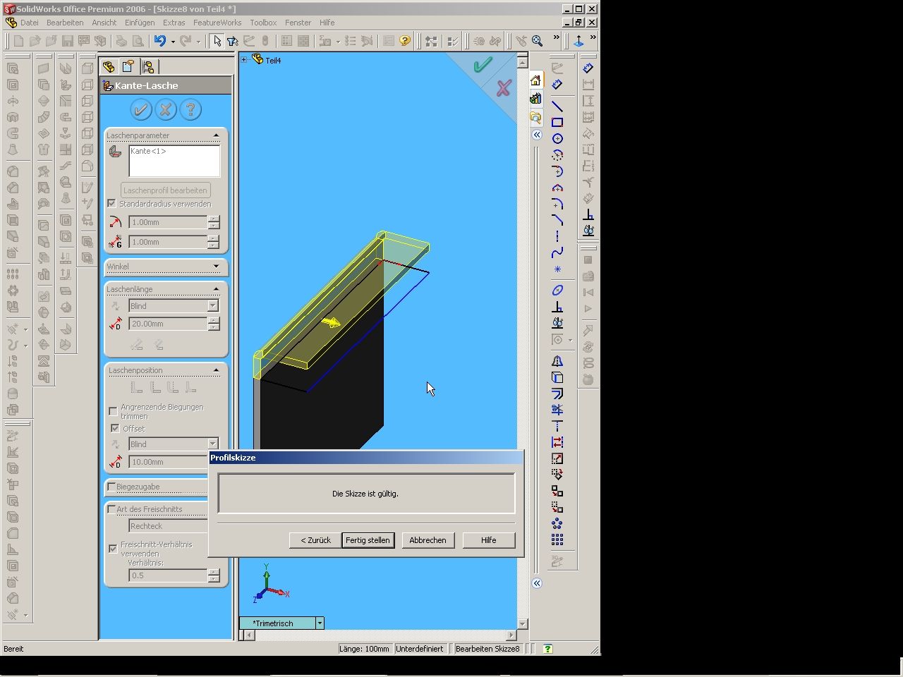

Hallo Leute,
ich habe folgendes Problem:
Ich bin gerade dabei mich mit dem Onlinetutorial in die Blechbearbeitung einzuarbeiten.
Nun bin ich bei dem Punkt "Kante-Lasche" angekommen.
Wenn ich nun auf "Laschenprofil bearbeiten" klicke, kommt bei mir nur die Fehlermeldung: "Die Skizze ist ungültig".
Ich habe alles mögliche versucht und bin immer wieder zu dem selben Ergebnis gekommen.
Ich hoffe, mir kann jemand helfen.
Gruß Ralph

Prüf erstmal ob die Hilfe richtig liegen könnte:
Eine der Skizzenlinien des Profils muß auf der Kante liegen, die Sie beim Erstellen der Kante-Lasche ausgewählt haben. Die skizzierte Linie muß nicht die gleiche Länge wie die ausgewählte Kante haben.
Beim Profil kann es sich um ein einfach geschlossene Skizze oder um mehrere beigefügte Profile handeln.
IMHO liegt es meistens an der Skizze oder Kante. Klick mal mit der rechten auf das Feature Kante-Lasche und dann 'Was stimmt nicht?".
Ansonten mal die sldprt-Datei gezippt bei der Antwort hochladen.
MfG Proxy

Ich weiß nicht recht, aber für mich ist die Skizze im Screenshot durchaus gültig

Ich habe mal die Datei mitgeschickt. Ganz einfaches Blech, wo ich eine Kante ran haben möchte, die nicht mit den Außenkanten verbunden ist.
Hilfe habe ich verwendet, aber nichts gefunden, was mir weiterhilft.

Ich hab die Lasche bearbeitet, Skizze bearbeitet und alles ist ohne Probleme (siehe Film (mit tscc-codec!))

Hoi Ralph
Wenn ich das noch richtig im Kopf habe wird der Ablauf im Tutorial auch etwas seltsam beschrieben.
Versuche mal die folgende Reihenfolge:
- mit dem Blechtool "Edge Flange" direkt einen Flansch anbauen
- und nun erst die Skizze dieses Flansches bearbeiten und anpassen.
Muss das bei unseren Usern auch immer anders schulen weils sonst nicht funzt.

@Johannes
Ja genau, das wars.
Das wurde so im Tutorial nicht erklärt.
Erst die "normale" Fehlermeldung und dann die Linien ziehen.
Da muß man erstmal drauf kommen.
