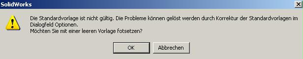

Hallo !
Ich erhalte leider nachdem ich eine .iges Datei in SWXSolidWorks öffnen will die folgende Meldung:
Leider kann ich damit nicht soviel anfangen
Kann mir jemand sagen, wo hier das Problem liegt ? Habe schon in den Standardvorlagen probiert, aht jedoch kein Ergebnis gebracht....
Im Voraus vielen Dank....

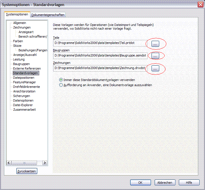

Nach Bestätigen mit OK müsste das Modell trotzdem dargestellt werden. Ansonsten in den Optionen (siehe Bild) die Vorlagen neu zuweisen.
HTH!

erstellt am: 29. Jun. 2006 07:29    Editieren oder löschen Sie diesen Beitrag!  <-- editieren / zitieren -->   Antwort mit Zitat in Fett Antwort mit kursivem Zitat    Unities abgeben: 1 Unity (wenig hilfreich, aber dennoch)2 Unities3 Unities4 Unities5 Unities6 Unities7 Unities8 Unities9 Unities10 Unities
Hallo...
Die Datei wird nach bestätigen mit "OK" auch dargestellt, jedoch wollte ich die Einstellung korrekt vornehmen, so dass die Meldung erst gar nicht auftritt. Die Standardvorlagen-Einstellungen habe ich geändert, doch keine Änderung
Weiterhin werden nach dem Import der .iges-Datei Teile eingeblendet die in Catia ausgeblendet waren ?
Danke für eure Tips...

erstellt am: 29. Jun. 2006 08:00    Editieren oder löschen Sie diesen Beitrag!  <-- editieren / zitieren -->   Antwort mit Zitat in Fett Antwort mit kursivem Zitat    Unities abgeben: 1 Unity (wenig hilfreich, aber dennoch)2 Unities3 Unities4 Unities5 Unities6 Unities7 Unities8 Unities9 Unities10 Unities Nur für mc1659 10 Unities + Antwort hilfreich
Was ist nun dein Problem? Kommt nun immer noch die Fehlermeldung, dass SWXSolidWorks die Standardvorlage nicht findet oder dass das importierte Teil aus mehreren besteht?
Gruss Faes
