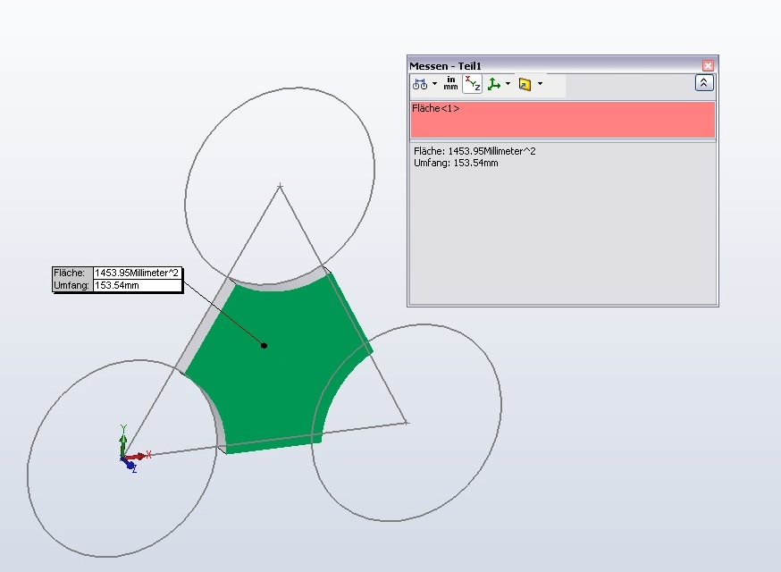

Habe ein 2D-Problem
Die Mittelpunkte von 3 Kreisen ergeben ein Dreieck
wie bekomme ich
1.) Die Schnittkurve innerhalb des Dreiecks mit den Kreisen (vgl. Bild ROTE Linie)
2.) Wie Kann ich mir die Fläche die von dieser Schnitkurve eingeschlossen wird berechnen lassen (vgl. Bild GRÜNE Fläche)
Da dieses nette 2D Problem sich so schwer in Worte fassen lässt habe ich ein Bild angehängt.
Wie gesagt alles in 2D auf ebene oben
Vincent

vielleicht mit Extras->Eigenschaften Querschnitt?

ich würde eine lineare Austragung mit der entsprechenden Kontur machen und dann mit "Messen" arbeiten.

und wie hast du die Fläche bekommen ?
das ist ja genau mein Problem

Du könntest eine neue Skizze erstellen (dann bleibt die Originalskizze unberührt).
Durch "Abpausen" mittels dem Skizzenbefehl "Kanten übernehmen" (Würfelsymbol mit einer roten(?) Kante. Anschließend mit der Schere "trimmen". Skizze verlassen und Eigenschaft-Fläche wählen.

Perfekt so geht es ...
neue Skizze anlegen, kanten übernehmen und mit inteligennten trimmen den rest aussen wegtrimmen
