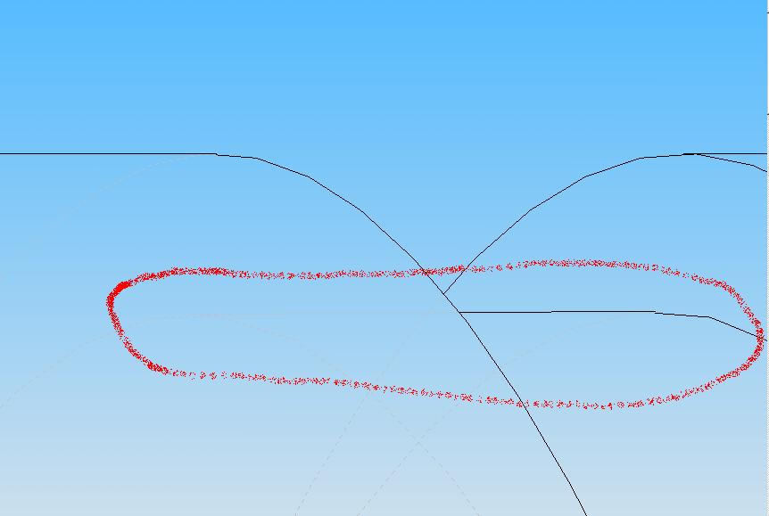

ich probiere eine Schneckenkontur mit SWXSolidWorks zu erstellen, also quasi eine Art Gewindegang auf einer Welle, wobei der Kerndurchmesser kleiner werden soll, und die Gangbreite soll größer werden.
Da SWXSolidWorks 2006 ja diese schönen Helixkurven mit variabler Steigung und Durchmesser hat, dachte ich mir, das kann doch nicht so schwierig sein.
Denkste!
Ich hab das ganze probiert über eine Schnitt-Ausformung, und probiere nur erstmal eine halbe Drehung zu modellieren. Ich hab also auf der Mittelebene der Welle ein Rechteck-Profil skizziert, was die Anfangsschnittkontur darstellt. Dann hab ich 4 Helixkurven erstellt, die quasi die Kanten der Schnittkontur über den Verlauf darstellen. Am Ende, auf der anderen Seite, habe ich wieder ein Rechteckprofil skizziert, welches die Endkontur dartellt. Die beiden Inneren Helixkurven haben dann einen verjüngenden Durchmesser, und die 2 rechten Helixkurven haben eine gleich ansteigende Steigung, um die Verbreiterung des Gangs zu erzielen.
Außerdem habe ich die äußeren Helixkurven größer als den Außendurchmesser der Welle modelliert, da Solidworks scheinbar sonst nicht sauber schneidet, und mir das Feature gar nicht erst darstellt.
Soweit, so gut, nur wenn man sich (wie auf dem angefügten Bild zu sehen) mal die Ansicht auf den Grund des Gangs nach einer Viertel-Umdrehung anguckt, sieht man das die entstehende Fläche bzw. die Kante in der Ansicht scheinbar nicht parallel zur Wellenachse läuft, was sie aber sollte.
Hat jemand ne Idee, was man da machen kann? Das Part ist auch im Anhang enthalten. Besten Dank vorab!

Also nach weiterer Untersuchung des Problems befürchte ich, das die neuen Helix-Funktionen mit variabler Steigung und Durchmesser nicht für meinen Zweck geeignet sind. Ich habe festgestellt, das wenn ich die Helix auf variable Steigung und Durchmesser stelle, und dann also meine Parameter in dieser kleinen Tabelle eingebe, die Kurve die dabei rauskommt nicht wirklich immer zentrisch um den Mittelpunkt läuft. Wenn ich mit meiner Helix bei Durchmesser 170 anfange, und am Ende  bei 150 sein will, dann kommt die Helix zwar auf  dem gewünschten Maß an, aber wenn man mal das von der Helix erzeugte Schnittfeature halb durch schneidet, misst man in der Mitte nicht 160, sondern eher 160,276... Dabei soll die Helix auch ihre Steigung von 170 auf 190 mm vergrößern, und das in einer halben Umdrehung. Aber wie´s scheint wird da wohl ungenau "unterwegs" gerechnet, nur am Ende kommt man wieder richtig raus.
Sehr ärgerlich das ganze...

Hallo Stefan,
das ist ja ein ganz hübsch komplexes Ding, was Du da machen willst.
Ich würde schrittweise vorgehen und nicht gleich Steigung und Durchmesser variieren. Außerdem glaube ich, dass es eine gute Idee ist, erst Flächen aufzubauen und abschließend damit deinen Schnitt zu bilden. Ich denke damit hättest Du eine bessere Kontrolle. Hört sich für mich so an, als wolltest Du den Schnitt über ein Austragung zwischen den Rechtecken mit den "Helixen" als Leitkurven realisieren. Das hätte ich nicht zu denken gewagt, denn es ist ja nicht so einfach sicherzusetellen, dass das Rechteck während der Austragung auf einer Ebene mit der "Wellenachse" bleibt.

im Anhang befindet sich ein Part mit einer variablen, verjüngender Helix. Statt ein Ausformungsfeature mit diversen Profilskizzen und Leitkurven habe ich ein Austragungsfeature erstellt. In der Profilskizze habe ich ein Parallelogramm erstellt, dass parallel zur temp. Mittelachse steht.
Hoffe es wurde geholfen.

@ Andreas : Das funktioniert eigentlich schon mit der Austragung und den Leitkurven, nur die Geometrie der Helix war scheinbar unsauber. Hab aber auch schon den Trick mit den Flächen probiert, das war auch nicht besser.
@ Urs : Also mittlerweile hab ich eh festgestellt, das ich doch nicht wirklich eine variable Steigung brauche, meine Steigung muss nur zwei mal während des Verlaufs der Helix ihren Wert sprunghaft ändern. Und da ich dafür ja eh nur die "alten" Helixtypen mit konstanter Steigung brauche, hat sich mein Problem eigentlich erledigt, hab das Teil jetzt so wie ich´s haben wollte. Dennoch vielen Dank für die Mühen!
