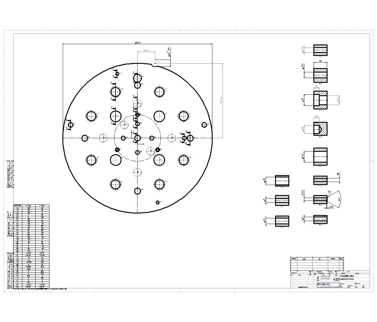

erstellt am: 26. Jun. 2006 13:21    Editieren oder löschen Sie diesen Beitrag!  <-- editieren / zitieren -->   Antwort mit Zitat in Fett Antwort mit kursivem Zitat    Unities abgeben: 1 Unity (wenig hilfreich, aber dennoch)2 Unities3 Unities4 Unities5 Unities6 Unities7 Unities8 Unities9 Unities10 Unities
Gibt es eine Möglichkeit die Bohrungstiefe beim Bemaßen mit anzugeben?
Zur Zeit mache ich das manuell. Aber wenn sich dann was ändert, muß ich es von Hand in der Zeichnung ändern. Optimale Fehlerquelle.
Die Funktion Bohrungsbeschreibung, macht bei mir leider nur Müll. Und ich habe keine Lust, das Feature so abzuändern, daß die Anzeige Sinn ergibt. Gibt es einen anderen Weg? Außerdem... Wenn ich das richtig gesehen habe, macht die Bohrungsbeschreibung auch eine "manuellen" Eintrag für die Bohrungstiefen.

Die Bohrungsbeschreibung nimmt, wenn alles i.O. ist, die Daten aus dem Bohrungsfeature.
Du kannst aber einen Schnitt durch die Bohrung legen, und dann bemassen.

In der Zeichnung: Einfügen, Modellelemente.
Dann nicht vergessen, bei Bemassung die Option Bohrungsassistent-Profile anzuklicken. Dann wird diese (vermutlich!! Funkt leider nicht immer, je nach Schnitt...  ) eingefügt! Tadaaaa...!

erstellt am: 26. Jun. 2006 13:33    Editieren oder löschen Sie diesen Beitrag!  <-- editieren / zitieren -->   Antwort mit Zitat in Fett Antwort mit kursivem Zitat    Unities abgeben: 1 Unity (wenig hilfreich, aber dennoch)2 Unities3 Unities4 Unities5 Unities6 Unities7 Unities8 Unities9 Unities10 Unities
@Oberli Mike
Schnittzeichnungen...
habe ich aufgegeben. Das Bauteil ist sehr komplex. ich brächte etwas 8 Schnittansichten. Ich habs probiert. Selbst ich habe die Übersicht verloren. Daher wollte ich die Tiefe direkt hinter den Durchmesser schreiben.
Bohrungsbeschreibungen...
Leider habe ich nicht für alle Teile den Bohrungsmanager genommen. Und wie erwähnt, da das Teil "organisch" gewachsen ist, kommen da die wildesten Beschreibungen raus.
@C.Dawg
Modellelemente...
Habe ich probiert. Was da auf dem Bildschirm auftauchte kann man gut als Chaos beschreiben. Das war alles, aber nicht Fertigungsgerecht. Die Beschreibung der Bohrung war zudem ähnlich chaotisch wie bei der manuell eingefügten Bohrungsbeschreibung.
Wenn ich Texte einfüge, kann ich doch auch mit der Maus auf ein Maß klicken und er übernimmt es. Ich hatte gehofft sowas gibt es auch in der Bohrungsbeschreibung/-bemaßung.

erstellt am: 26. Jun. 2006 13:39    Editieren oder löschen Sie diesen Beitrag!  <-- editieren / zitieren -->   Antwort mit Zitat in Fett Antwort mit kursivem Zitat    Unities abgeben: 1 Unity (wenig hilfreich, aber dennoch)2 Unities3 Unities4 Unities5 Unities6 Unities7 Unities8 Unities9 Unities10 Unities
Ich hoffe das klappt mit dem Bild.
Ich habe hier mal einen Ausschnitt aus der Zeichnung normal bemaßt (Bemapung mit den Pfeilen). Unten rechts seht ihr das Ergebnis des Bohrungsbeschreibung. Irgendwie paßt das nicht zusammen.

...und was wäre mit einer Bohrungstabelle? Dort wird auch alles angegeben!
Apropos Chaos! Wir zeichnen immer nur einen Schnitt PRO BOHRUNG! Anhand der Bohrungstabelle kann man sich dann orientieren! Bohrungen A1, A2 usw werden mit A-A geschnitten B1, B2 mit B-B usw... so bleibt die Sache ziemlich übersichtlich!
Des Weiteren, können die Masse welche auf der Draufsicht sind, in den Schnitt "geschoben" werden.
So machen wir das hier:
Platte Ansicht unten aufs Blatt, Bohrunstabelle erstellen, Ansicht oben, restliche Bohrungen (wenn nötig) aufnehmen, Bemassung einfügen (jawohl, ALLES!!), unerwünschte Bemassung ausblenden (nicht löschen!!!), Schnittansichten erstellen, Bemassung verschieben und/oder nochmals Modellelemente einfügen (JETZT kommt auch die Bohrungstiefe mit!).
Und das funktioniert auch mit Platten mit weit über 100 Bohrungen ziemlich effizient! ... meine Meinung!

Da die Bohrungstabelle die gleichen Einträge hat wie die Bohrungsbeschreibung, müßte ich auch alles von Hand eintragen. Ist natürlich eine Option. Wenn ich wüßte wieso die Bohrungsbeschreibung so schrottig ist...
Ein Schnitt pro Bohrung: Wenn ich mal die Befestigungsgewinde weglasse, dann komme ich bei einer schnellen Zählung auf 31 Schnittzeichnungen. Wenn ich die Schnittebenen günstig lege, kann ich es auf 8 Schnitte reduzieren. -> Schnittzeichnungen fallen raus.

Na ja Ranma, du versuchst einen Wert automatisch vom System zu bekommen, welchen es niergens hinterlegt gibt. Woher soll das System wissen, wie du es meinst, wenn du eine Bohrung erzeugst, wenn es nicht auf die Werte welche du im Feature hinterlegst zurückgreifen kann.
Kleines Beispiel.
Eine Platte mit 60mm Dicke.
Eine Bohrung in der Platte mit einer Tiefe von 50mm.
Nun wird die Platte auf der Rückseite um 15mm abgenommen.
Was meinst du, was dir SolidWorks in der Zeichnung ausgibt, wenn du die Bohrungsbeschreibung nimmst.
50mm, das System erkennt, dass die Bohrung nun noch 50mm lange ist.
Erstellst du aber die Bohrung mit der Tiefe "durch alles", wird dies auch so in der Bohrungsbeschreibung vorhanden sein, auch wenn du später in der Historie vom Teil, am Ende der Borhung wieder Material hinzufügst.
Das System hat eine gewisse Logik, und kann einiges erkennen. Aber all die Ideen, welche die vielen User haben, kann ein System nun mal nicht abdecken. Somit muss man, wenn man mit solchen automatischen Funktionen arbeitet, auch gewisse Regeln beachten. Nur dann wird einem das System auch sicher den Output liefern, welchen man sich wünscht.
Oder ganz hart gesagt, Shit in --> Shit out.

erstellt am: 26. Jun. 2006 14:16    Editieren oder löschen Sie diesen Beitrag!  <-- editieren / zitieren -->   Antwort mit Zitat in Fett Antwort mit kursivem Zitat    Unities abgeben: 1 Unity (wenig hilfreich, aber dennoch)2 Unities3 Unities4 Unities5 Unities6 Unities7 Unities8 Unities9 Unities10 Unities
@Oberli Mike
Shit in -> Shit out. Unterschreibe ich voll und ganz. Ich habe es auch selber verzapft. Haue mich heute abend dafür. Aber das Teil jetzt neu aufbauen, dann bin ich mindestens eine Woche dabei.
Aber ich habe auch Bohrungen, da ist die Tiefe bekannt (23.5mm). er gibt mir aber "Durchgangsloch" an. Das ist nun wirklich nicht mein Fehler.
Generell: Es gibt also keine Chance ein zweites Maß, das man z.B. in einer Schnittzeichnung sieht, in die Bohrungsbemaßung einzufügen?

erstellt am: 26. Jun. 2006 14:28    Editieren oder löschen Sie diesen Beitrag!  <-- editieren / zitieren -->   Antwort mit Zitat in Fett Antwort mit kursivem Zitat    Unities abgeben: 1 Unity (wenig hilfreich, aber dennoch)2 Unities3 Unities4 Unities5 Unities6 Unities7 Unities8 Unities9 Unities10 Unities
Hier noch ein Bild zu meinem letzten Posting.
Ihr seht die Bohrungsbeschreibung und den Schnitt. "Durchgangsbohrung"=23.5mm. Zuerst das Kernloch gebohrt mit der Tiefe 23.5mm, danach vorne das Gewinde ergänzt. Allerdings nachdem die Tasche gefräst wurde. Weil ich die für die Positionierung der Bohrung brauche. Kann sein, daß es automatisch nicht geht. SWXSolidWorks hat halt seine Grenzen und ich bin ziemlich rabiat im konsturieren.
Aber mir wäre schon geholfen, wenn ich das Maß 23.5mm irgendwie in die Bohrungsbeschreibung oder die Bemaßung übernehmen kann. Gibt es da nicht ein PRP-Irgendwas oder ein <hw-hastenichtgesehen>? Leider sind diese Befehle und Variablen nirgends dokumentiert.

Vielleicht hilft Dir das da weiter:
Von hier: http://www.solidworks.com/swexpress/mar03/200303_fullnewsletterp.html
google weiss ne ganze Menge!

Danke Leute bis hierher. Die List ist schon ganz nützlich. Und für meine Spezialfälle gibt es glaube ich eh nichts von der Stange.
Ich verwende jetz erstmal ein Mischung aus Bohrungsbeschreibungen (mit  der obigen Liste) und Beschriftungen (hier kann man mehrere Maße mit "Maß@Zeichenansicht" einfügen.
