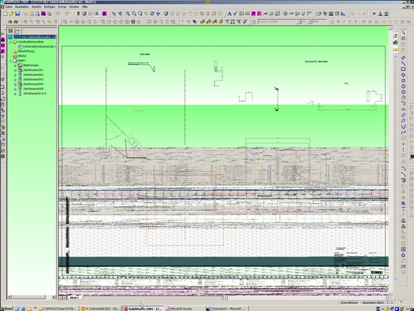

als Admin habe ich mal wieder ein ganz komisches Graphikproblem auf einem SolidWorksrechner mit Quadro FX 1400 Karte (Treiber NVidia 7.7.5.6). Der Rechner hat gut gearbeitet bis zu einem Tag X.
Folgende Probleme sind seit dem aufgetreten.
Kleine Teile werden ruckelig gedreht und große Baugruppen flüssig.
In Zeichnungen lassen sich Maße zum Verschieben nur verzögert anwählen. In Zeichnungen kann es vorkommen, daß ein Störbild mit kaskadenartig übereinandergelegten Fenstern kommt.
Es läuft SWXSolidWorks 2005 Sp 5.
Drei gleiche Rechner und einer spinnt. Die Graphikkarte habe ich schon ausgetauscht und er spinnt immer noch. Den Treiber gewechselt, hat auch nichts verändert.
Software Open GL rein und alles ist in Ordnung.
Der User hat momentan keine Graphikleistung und viel Arbeit mit graphikintensiven Teilen.
Hat jemand einen Tipp zur Fehlersuche ?

ich habe ein recht aehnliches problem gehabt... grafikfehler immer wieder, allerdings bei allem was ich in solidworks gemacht hab... karte ausgetauscht, grafikfehler blieben... treiber ausgetauscht, grafikfehler blieben noch immer... auf anderen, baugleichen rechnern trat das prob nicht auf... irgendwann kam ich dam mir die idee das die anbindung an des mainboard (der agp steckplatz) oder irgendwas, was danach kommt defekt sein koennte... habe das mainboard getauscht und alles lief wieder ohne irgendwelche probleme...
komisch bei dir ist nur, dass bauteile sich nicht fluessig drehen lassen, baugruppen aber schon... dadrauf kann ich mir keinen reim machen... aber vielleicht hat dir das ja trotzdem ein wenig geholfen...

Danke degogo. Der Hinweis war hilfreich.
Motherboard und Graphikkarte wurde getauscht.
Allerdings ist jetzt folgender Graphikfehler da (siehe Anhang).
Weitere Hinweise die zur Ergreifung des Täters führen sind erwünscht.

...ich denke, dass Du Windows und SolidWorks total NEU installiert hast?!
Denn ich hatte mal solche Hardware änderungen und Windows hatte dies gar nicht gerne (Windows 98se, damals) und musste dann alles neu installieren.
Treiber für MoBo? Bios up to date? IRQ konflikte?

ich denke das nun ist ein treiberproblem. betriebssystem etc solltest du eigentlich nicht neu installieren muessen... musste ich zumindest noch nie machen wenn defekte bauteile mit identischen ausgetauscht wurden...
folgender thread beschreibt dein problem denke ich ganz gut: http://ww3.cad.de/foren/ubb/Forum319/HTML/000105.shtml#000006

daas Bild wäre auf jeden Fall ein Kandidat für die gallery of death

das hat meines Erachtens nichts direkt mit SWXSolidWorks zu tun, sondern eher mit losen Steckern, darstellbaren Pixeln, etc.
Ist mir mal passiert, als ich versucht habe, alles mögliche auszuprobieren und einzustellen.

Ich kenne mich nicht aus mit Workstations aber ich hätte folgendes versucht:
-Programm deinstallieren
-Treiber neuinstallieren
-Programm neuinstallieren
Vielleicht ist ja irgend ne DLL oä. beschädigt

....und bei der Neuinstallation alle Anti-Virus (u.a. auch Registrymonitors) Programme deaktivieren!

Hallo Kollegen,
danke für die viele guten Hinweise.
Momentan hat es den Anschein das der Schuldige gefunden ist.
Seit ich die benutzerspez. Farbeinstellungen (Hintergrund usw.) auf Standard zurückgestellt habe sind die Fehler weg.
Jetzt heißt es warten ob keine Nebenwirkungen auftreten.
Ich werde wieder berichten ob´s wirklich geholfen hat.
