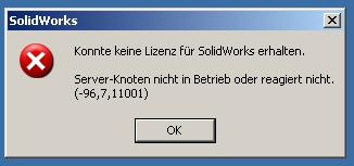

Hallo Forum,
vielleicht kann mir jemand auf die Schnelle helfen.
Morgen muß ein Kollege von mir außer Haus mit unserem Notebook. Früher alles kein Problem - Lizenzserver, Lizenz ausleihen, fettich. Seit 2006 geht das wohl nicht mehr. Siehe Fehlermeldung als Anhang. Die Lizenz wird als ausgeliehen angezeigt aber mehr auch nicht.
SWx2005 ist noch auf dem Notebook installiert und da geht es nach wie vor, leider sind die Projektdaten bereits konvertiert.
Der Lizenzserver habe ich auch auf den neuesten Stand gebracht, ohne Erfolg. SWx2006 SP4.1 ist auf dem Notebook installiert.
Any comments?
Vielen Dank!!
Grüße - Letschi!

Bei mir alles i.O. SWX2006 SP4.1
Was für eine Lizenz hast du ausgeliehen?
Wenn ich bei uns nur eine SolidWorks Office Professional Lizenz ausleihe, kann ich keine SolidWorks starten. Ich muss auch noch eine SolidWorks Lizenz ausleihen.

Eine "stinknormale" SWXSolidWorks. Wenn ich noch eine andere leihen möchte - z.Bsp. Office oder Premium, sagt der Server "Lizenz-Server unterstützt diese Funktion nicht (-18,147,0)"

Du mußt sowohl eine SolidWorks Lizenz ausleihen und den Zusatz z.B. Office. Bei Netzwerklizenzen wird immer eine SWXSolidWorks Lizenz gebraucht und die Office Lizenz wird nur gezogen wenn eine Office Anwendung eingeschalten wird.

Mein Kollege ist jetzt ohne Notebook unterwegs  - das Problem will ich jetzt schon lösen!
Ich glaube nicht, dass es was mit anderen Lizenzen zu tun hat. Wie gesagt, ich kann ganz normal eine leihen, die wird dann im Manager auch als verwendet angezeigt. Nur sobald ich das LAN Kabel abziehe, kommt die Fehlermeldung.
Das Notebook ist wie alle anderen Workstations in einer Domäne eingebunden.
Danke für Eure kommenden Ratschläge ...

schau mal unter HKEY_LOCAL_MACHINE\SOFTWARE\FLEXlm License Manager\Borrow ob nach dem Ausleihen dort Einträge sind.

Nein, sind keine drin!
