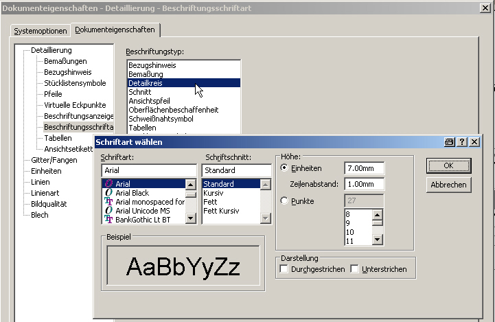

ich habe mir alle Zeichnungen mit eigenen Schriftgrößen angelegt(wie ja fast jeder)nur ist mir Aufgefallen, wenn ich einen Detailkreis mache nimmt er immer die Schrifgröße vom Dokument, habe aber in den Oprionen eine andere Schriftgröße hinterlegt.Klick ich nocheinmal auf die Detailansicht und entferne das Häckchen vor "Schriftart des Dokuments" habe ich meine eingestellte Schriftgröße.
Wie oder wo kann ich das Einstellen, das die Zeichnungen immer meine Schriftgröße nehmen und ich das Häckchen "Schriftart des Dokuments" nicht immer manuell entfernen muss.

Hallo Garry,
... in den Dokumenteigenschaften.

Hy Jörg,
genau das habe ich ja gemacht, aber wenn ich eine Detailansicht habe ist im PropertyManager immer das Häkchen Schriftart des Dokuments drinn. Und meine Einstellungen von den Optionen für den Detailkreis werden nicht übernommen. Erst wenn ich dieses Häkchen entferne.

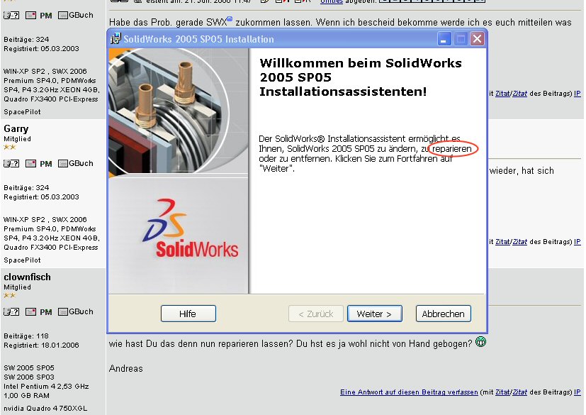

Habe das Prob. gerade SWXSolidWorks zukommen lassen. Wenn ich bescheid bekomme werde ich es euch mitteilen was hier getan wird.
Garry

Hotline hat vorgeschlagen ein mal SolidWorks reparieren lassen, und siehe da es Fuktioniert wieder, hat sich Wahrscheins irgendwas verbogen.
Garry

Hallo Garry,
wie hast Du das denn nun reparieren lassen? Du hst es ja wohl nicht von Hand gebogen?
Andreas

erstellt am: 22. Jun. 2006 16:28    Editieren oder löschen Sie diesen Beitrag!  <-- editieren / zitieren -->   Antwort mit Zitat in Fett Antwort mit kursivem Zitat    Unities abgeben: 1 Unity (wenig hilfreich, aber dennoch)2 Unities3 Unities4 Unities5 Unities6 Unities7 Unities8 Unities9 Unities10 Unities Nur für Garry 10 Unities + Antwort hilfreich
Hallo Andreas,
CD_1 von SWXSolidWorks  einlegen, dann weiter, bis du Reparieren auswählen kannst.
Walter

Hy,
also dies ist die Antowrt gewesen von der Hotline, und bei mir Klappts bis jetzt.
der Fehler liegt auch nicht an Ihren Vorlagen, funktioniert bei mir problemlos. Sie können versuchen ob eine Reparatur von SW Abhilfe schafft, funktioniert wie eine normale Installation allerdings wählen sie dann "SolidWorks reparieren" aus. Beim reparieren muss unbedingt der Virenscanner deaktiviert werden, sollten Sie als Betriebssystem Windows XP mit SP2 haben muss auch die Firewall deaktiviert
werden.
Mal schauen wie lange.
