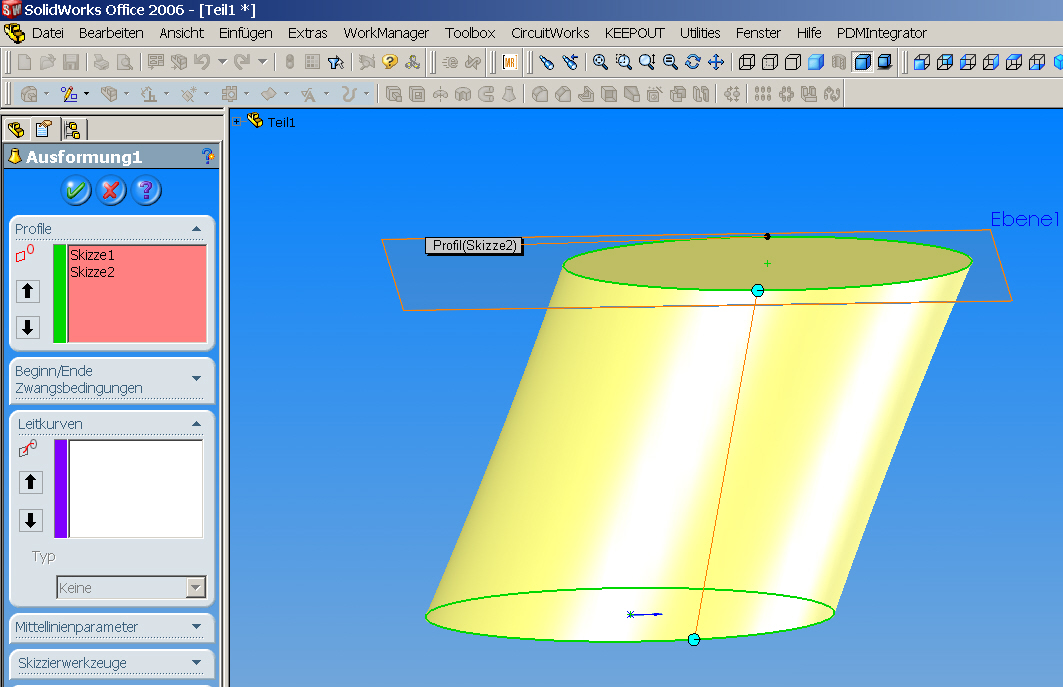

Hallo Vincent,
du kannst einen schrägen Zylinder auch über eine Austragung erstellen, siehe beigefügtes Bild!
Gruß weinel

So schräge Zylinder muesste klar sein. jetzt zur steuerung über die Excel tabelle
Wenn ich das richtig sehe hast du in deinem bsp 3 Zylinder "per hand" gezeichnet und deren Eigenschaften mit der Exceltabelle gesteuert.
ich möchte die Zylinder vollständig über die Exceltabelle Zeichnen lassen (bzw ein Zylinder "per hand") und alle Zylinder sollen nur über die Exceltabelle gesteuert werden und gleichzeitig angezeigt werden.
Mich überkommt das Gefühl, dass ich mit der Exceltabelle nur vorhandene Körper verändern kann, nicht aber neue Körper erschaffen kann, stimmt das ?
(in diesem Fall muesste ich 200 Zylinder zeichnen diese ausblenden
und dann über die Exceltabelle positionieren und "aktivieren")
Vincent
