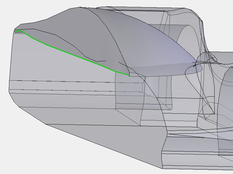

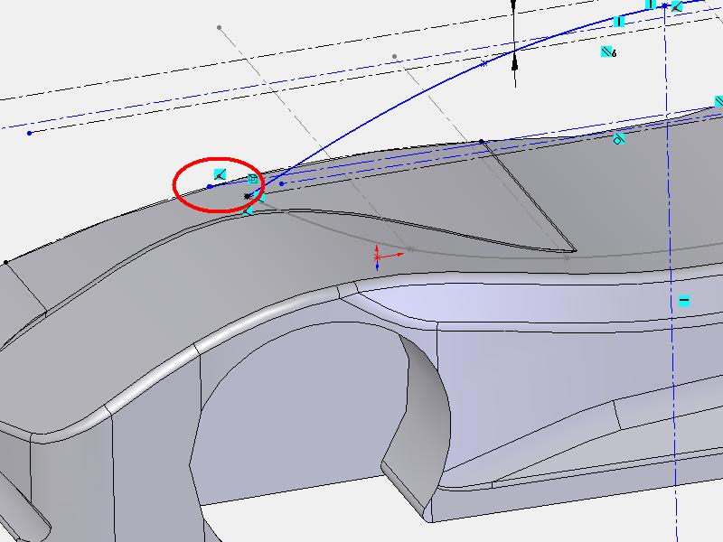

gut, das habt ihr so gewollt  und dabei wolte ich euch allen echt nicht beschäftigen (oder voll jammern) - danke auch dafür
Es ist eine Studie für eine Karoserrie in 1/28 für ein Kyosho MiniZ, falls euch das was sagt. Hergestelt wird die Karosserie selbst aus CFK, laminiert, und die Mutterform wird CNC gefräst.
Die endgültige Modellierung, details, Hinterschnitte, etc werde ich händisch nachschnitzen, darum kümmere ich mich nicht ganz um diese details. An sich habe ich bereits 2 Versionen umgesetzt, einfach aus Solids und Rundungen und Fasen gebastelt.
Diesmal wollte ich es aber wissen und gleich etwas eleganter zeichnen. Ein reines Flächenmodell war mir zu kompliziert. Und da fing ich an wirklich zu lernen.
Hier meine jetzige Situation, weiter habe ich seit gestern nicht gemacht. das Modell ist lange noch nicht fertig... ich bin mir noch nicht ganz sicher was ich wirklich machen will, aber eine Kanzel muss einfach drauf.
Im ersten Bild zu sehen: ich kann weder die letzte Skizze noch die obere Leitkurve auswählen. Ich könnte es so lassen, da ich noch ein Überbau für die Lufthutze machen will und damit die hintere seite der Ausförmung abdecken würde, aber irgendwie möchte ich eine saubere Zeichnung haben...
Im 2. Bild mein "Käfig", in Bild 4 mit dem resultierende Volumen
Im 3. Bild kann ich die letzte Skizze eben nicht auswählen, und wenn doch, passiert Bild 5.
Ich bin mir sicher das ich entweder falsch angefangen habe, oder einfach etwas nicht sehe oder verstehe... Also wenn jemand ein Tipp für einen Anfänger hat, her damit
SW Buch ist unterwegs und weitere Tutorials warten bereits auf mich, aber irgendwie konnte ich es nicht wabwarten und musste direkt loslegen
so, genug geschrieben. Danke in voraus

Auf den Bildern sieht es so aus als wäre die Leitkurve (in der Draufsicht auf die Karosserie) mit einer Linie zur Mitte verbunden. Diese Linie würde ich in der Skizze zu Konstruktionsgeometrie machen.
Ist die Leitkurve oben (am Dach entlang  ) denn lang genug?
Eine Alternative wäre auch die Ausformungsrichtung zu ändern. Dazu müsstes Du noch ein paar Skizzen und Skizzenelemente spiegeln und könntest dann von FahrerseiteProfil über Dachprofil zu BeifahrerseiteProfil ausformen.

Hallo daniel,
bei mir läßt sich das Modell erstellen
Das angehängte Video zeigt (mit sehr schlechter Qualität  , aber Achtung ca. 1MB  ) Dein Modell zu Beginn mit ausgeblendetem Volumenkörper.
  • Ich beginne damit, auf der Unterseite Deiner Kuppel eine Oberfläche auszuformen.
  • Dann die beiden Oberflächen zusammenfügen
  • An den beiden offen Stellen eine Oberflächenausfüllung (verschmelzen bei der ersten Aktion, verschmelzen und Volumen erstellen bei der zweiten)
  • Ersten Volumenkörper wieder einblenden
  • Einfügen->Features->Kombinieren die beiden Volumenkörper verschmelzen
Wanddicke auftragen funktioniert nur im 1/10mm Bereich, da Du am Ende eine sehr kleine Verrundung gewählt hast. Am besten Mal den Volumenkörper ausblenden, die Funktion Wanddicke auftragen aufrufen und sich die Vorschau ansehen.
Um das Ausformen gleich als Volumen zu erstellen, musst Du Deine Leitkurve (Skizze20) nochmal anschaun. Scheinbar ist SolidWorks beim Volumenausformen etwas genauer als beim Oberflächen ausformen. Im rot markierten Bereich (010558_Linie.jpg) ist noch etwas zur Konstruktionsgeometrie zu verwandeln. Solche Elemente kannst Du finden indem Du die Funktion (unter Extras->Skizzieren) Skizze auf Feature prüfen verwendest.
Wenn Du dann die Ausformung als Volumen erzeugt hast, siehst Du das Ergebnis warscheinlich wie in 010558_Volumenaustragung.jpg zu sehen.
Am unteren Ende fehlt Dir die Leitkurve. Wenn Du die noch hinzufügst, wird es warscheinlich auch bei Dir klappen.
