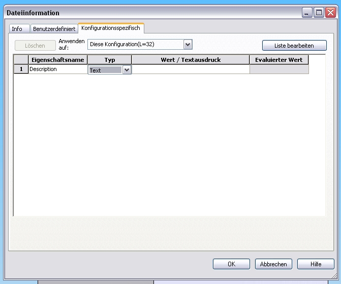

Hallo Ranma,
es gibt die Konfigurationsspezifischen Dateieigenschaften (Siehe Anhang). Hier kannst Du für jede Konfiguration einen eigene Beschreibung (Description) anlegen.
Du könntest dir je eine deutsche und eine englische Konfiguration anlegen und so Deine Bezeichnungen trennen und in Deiner BOM_eng auslesen.
... aber wirklich einfacher ist das ja auch nicht.
