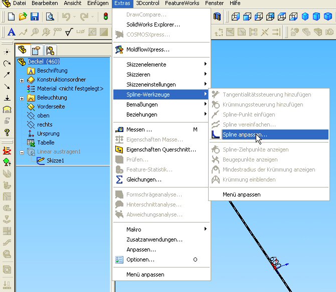

Hallo Peter,
der Befehl heißt "Spline anpassen" (siehe JPG).
Hierbei werden alle ausgewählten Skizzenelemente zu einem einzigen Element vereint.
