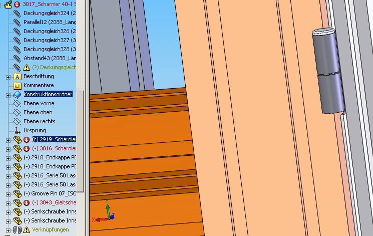

habe ein masives Problem mit flexiblen Baugruppen.
Ich habe eine Tür in einer Baugruppe, an diese Tür will ich 3 Flexible Scharniere anbringen. Sobald ich ein Scharnier in die Baugruppe einfüge und auf flexibel stelle zerschießt mir SWXSolidWorks die Unterbaugruppe sprich das Scharnier. Öffne ich aber nun diese Unterbaugruppem, also das Scharnier, zeigt er mir keine Fehler an!
Jedes mal wenn ich ein flexibles Scharnier einfüge habe ich das gefühl SWXSolidWorks erstellt für jedes eingefügte Scharnier eine Konfiguration.
Was mache ich falsch?

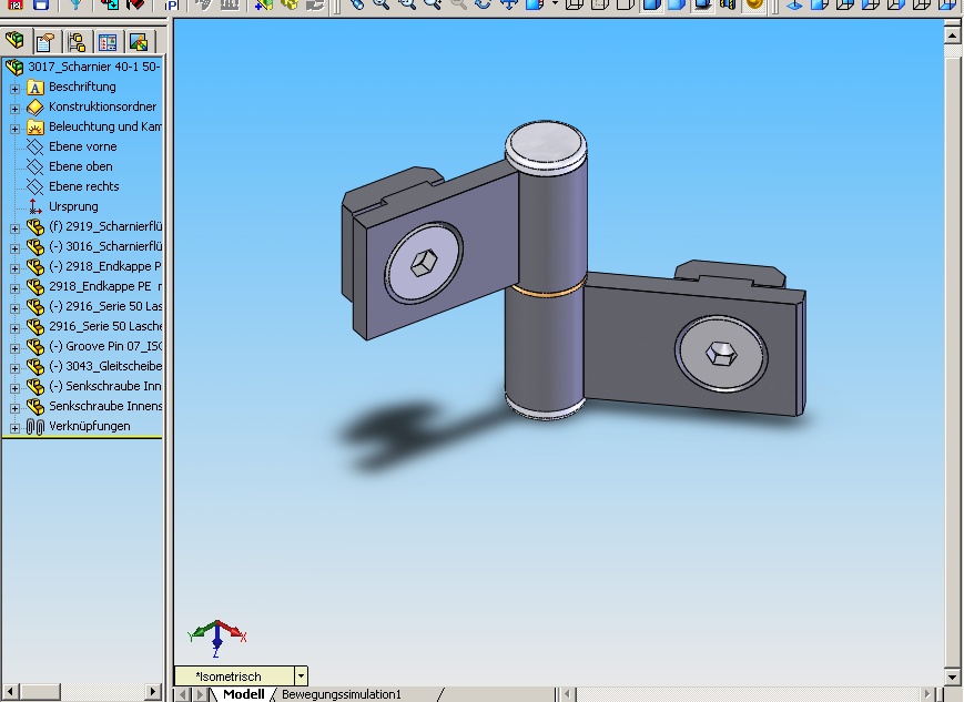

Hallo Fabi84,
Hab folgendes gemacht:
- Zwei Teile in einer Baugruppe verknüpft, dass sie als Scharnier funktionieren (sie lassen sich bewegen)
- In einer anderen Baugruppe 2 Bleche und das "Scharnier" eingebaut, und verknüpft
- Baugruppe Scharnier über RMT Komponenteneigenschaften von "Starr" auf "Flexibel" geschalten.
Alles funktioniert super, kann das ganze wie erwartet bewegen.
Nun habe ich eine Winkelverknüpfung zwischen die beiden Platten gelegt. Es hat mir zwar nicht das Scharnier zerissen, aber die Verknüpfung zwischen Scharnier und der einen Platte werden irgendwie ignorriert. Einmal kurz versucht die "weggewanderten" Teile zu bewegen, und sie sind wieder am richtigen Ort, und alles i.O.
Ist aber sehr unschön.
Das mir der Erstellung einer Konfiguration kann ich nicht nachvollziehen.

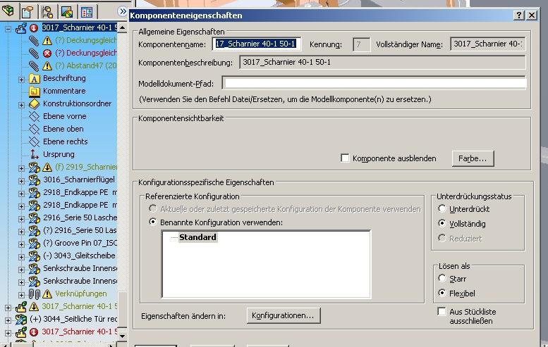

Hallo Fabi
Wie stellst du die Baugruppe flexibel, etwa hier?

Hallo Chris,
ja genauso stelle ich die Baugruppe auf flexibel.
Ist dich richtig oder?
Übrigens wenn ich ein Scharniere starr einbaue, funktioniert's problemlos. Aber ich will ja die Tür in der Baugruppe öffnen können..

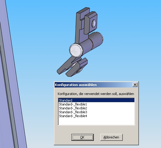

Hallo Fabi84
in den älteren SolidWorks Versionen gab es da auch schon ab und an Probleme. Bisher haber wir es so gelöst dass wir für jede Verwendung einer Flexiblen Baugruppe eine eigene Konfiguration erstellt haben. Also Flexibel1, Flexibel2... dann hat es funktioniert, auch wenn der Einbauzustand der gleiche war.
Grüße Steffen

Hallo Fabi84,
ich würde auch empfehlen, auf das flexible bewegen in so einer relativ großen Baugruppe zu verzichten. Vor einiger Zeit habe ich ähnliche Schwierigkeiten mit der Flexibilität gehabt wie Du. Ich wollte das bei Teleskopauszügen für Schubladen einsetzten und alles (linke ind rechte Ausführung des Auszugs)hübsch mit dem Griff der Schublade bewegen. Das Ergebnis nach der Verschiebung sah aber immer anders aus. Verknüpft hatte ich über Abstände mit Grenzwerten,...
Seitdem verwende ich auch nur noch unterschiedliche "starre" Konfigurationen für solche Fälle, z.B. "geschlossen" und dann in verschiedenen Öffnungsschritten bzw. bei Scharnieren mit Öffnungswinkeln. Das macht alles einfacher.
