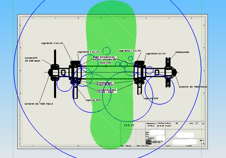

ich habe als Zeichnungsableitung eine geschnittene Baugruppe (Welle mit Lagerung), nun möchte ich die Passfedern durch Ausbrüche verdeutlichen.
Das das mit der Ausbruchsfunktion von SW nicht funktioniert ist klar. Also wollte ich per Hand, mit einem Spline und übernommenen Linien manuell einen ausbruchrand zeichnen, doch wenn ich den Bereich schraffieren will, wird zwar keine Fehlermeldung ausgegeben, aber es wird dort einfach keine Schraffur angezeigt. Zwar kann ich dann die Schraffureigenschaften editieren, aber es ist einfach keine Schraffur sichtbar.
Wenn ich irgendwo aussherhalb, also nicht mit aktivierter Zeichenansicht der Baugruppe einen geschlossenen Spline zeichne, dann wird die Schraffur ganz normal angezeigt.
Ich arbeite mit SW 2005, besten Dank für jegliche Hinweise.

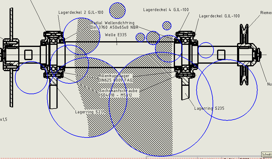

danke für die Antworten, leider aber beides keine Lösungen. Ich bin Student und es handelt sich um eine Ausarbeitung für die wir definitiv die Welle nicht schneiden sollen....
Der Schraffurabstand oder Maßstab ist auch in Ordnung, war auch mein erster Gedanke, aber ganz egal was für eine Kontur ich wähle, wenn ich mich auf aktivierter Schnittansicht befinde, wird einfach keine Schraffur angezeigt, sonst schon....
Es ist mir echt ein Rätsel
EDIT:
Es wird immer sonderbarer, vielleicht geht einem von euch ja ein Licht auf, aber ich finde das wirklich extrem seltsam:
Ich habe einfach mal wahllos Kreise in die Zeichnungsableitung eingefügt und sie auf Schraffur gesetzt, tatsächlich schraffiert er diese in geweissen Bereichen, aber irgendwie gibts rchts un links eine Kurvenartige Begrenzung, aber seht selbst in dem angefügten Bild(Beitrag ganz oben)....

Hallo Farmer,
das sieht ja fast so aus, als wäre da ein weiteres Skizzenelement, was zu dieser komischen Schruaffur führt.
Wandert das mit, wenn du die Zeichenansichten verschiebst? Dann sollte es irgendwas in der Ansicht sein.
Wenn du mit dem Modell eine neue Ansicht machst, bleibt das Verhalten? Dann ist es vermutlich irgendwas am Modell (auch wenn ich das noch nie erlebt habe).
Passiert das auch, wenn du die Zeichnung als abgelöste Zeichnung speicherst? Dannw erden die ganzen Kanteninfo so weit ich weiß in der Zeichnung abgelegt.
Könntest du die Zeichnung mal hochladen? In dem Fall reicht nur die Zeichnung, ich würde gerne sehen was passiert, wenn das Modell nicht da ist, Schnittinfos werden in der Zeichnung gespeichert und bleiben erhalten ...

habe das Problem letzte Nacht noch gelöst.... Dieser komische Bereich in dem Schraffuren funktionieren war der um 90° gekippte Ausschnittbereich der Schnittansicht.
Denn die Ausgangsansicht, von der ich den Schnitt erstellt habe war um 90° gedreht, sodass ich die Schnittansicht wiederum um 90° drehen musste um sie so wie oben darzustellen.
Ist blöd zu beschreiben und auch nicht ganz einleuchtend warum der Spline der den Ausschnitt begrenzt, nicht um 90° mitgekippt wurde, aber trotzdem bis auf die Schraffur alles richtig dargestellt wurde...
Wie dem auch sei, ich hab jetzt die Ausrichtung in der Baugruppe geändert, sodass ich in der Zeichenableitung nichts mehr rotieren musste.
Also besten Dank an alle die sich darum Gedanken gemacht haben.....
