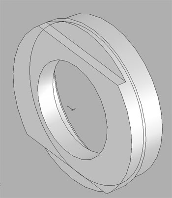

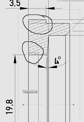

habe Gewindefläche durch zwei Schlüsselflächen unterbrochen, so dass das Gewinde nur auf Teilflächen besteht und nicht mehr umlaufend ist (siehe Bilder).Leider kommt SWX in der Zeichnung damit nicht klar und stellt das Gewinde falsch dar (siebe Bild).
Hat jemand einen Tipp?

Hallo Alf,
leider ist das mit der Ferndiagnose schwierig
Ich hab' mal ein ähnliches Teil modelliert und eine Zeichnung abgeleitet - da geht's
Kannst Du das Teil und/oder die Zeichnung hochladen?

..hier noch mal die Dateien (SWX2006), ist sicher so einfacher zu verstehen.

Hallo Alf,
die Darstellung stimmt, wenn Du Gewindedarstellung auf 'Entwurfsqualität' stellst.
Ansicht anklicken und im EigenschaftenManger umstellen.
HTH & bis demnäx,
Ralf

@Ralf Tide,
super, wäre ich im Leben nicht drauf gekommen, mir ist auch völlig unklar was das mit Entwurfsqualität zu tun hat, aber egal hauptsache Problem gelöst.
