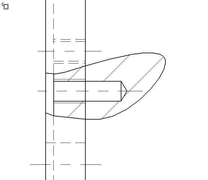

ich habe folgendes Problem:
In einem Schweisskörper muss ich (nach dem Schweissen, also in der Baugruppe) ein Gewinde einfügen. Das habe ich auch getan, doch nun
wird die Gewindedarstellung in der 2D-Ableitung nur im 1. Teil angezeigt, und im Bohrungsassistenten wird die Gewindetiefe automatisch auf die Dicke des ersten Teils zurückgestellt......
habe schon x-Varianten probiert, aber bis jetzt habe ich es nicht fertig gebracht.
Für jeden Guten Tipp bin ich euch dankbar......

Hi Pius,
solche Problem gibt's in Baugruppen immer wieder.
Da hilft nur Handarbeit: oberes Teil ausblenden, Kreiskante des Loches im zweiten Teil markieren und über Einfügen-Beschriftung-Gewindedarstellung das Gewinde mit gewünschter Tiefe erzeugen.

Hallo Nasabolu
bei uns tritt das Problem in jeder Baugruppe und Multibody auf. Unser Support (DPS) hat dies schon nach USA weitergeleitet. Ich habe leider keinen Supportcode bekommen.
