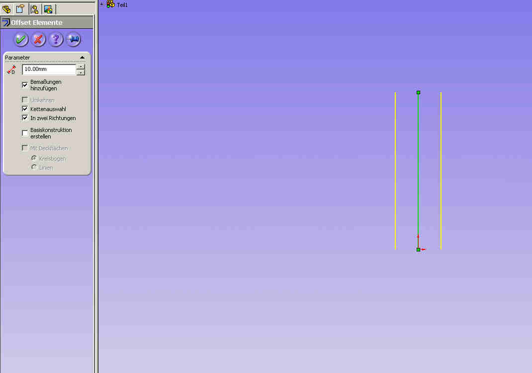

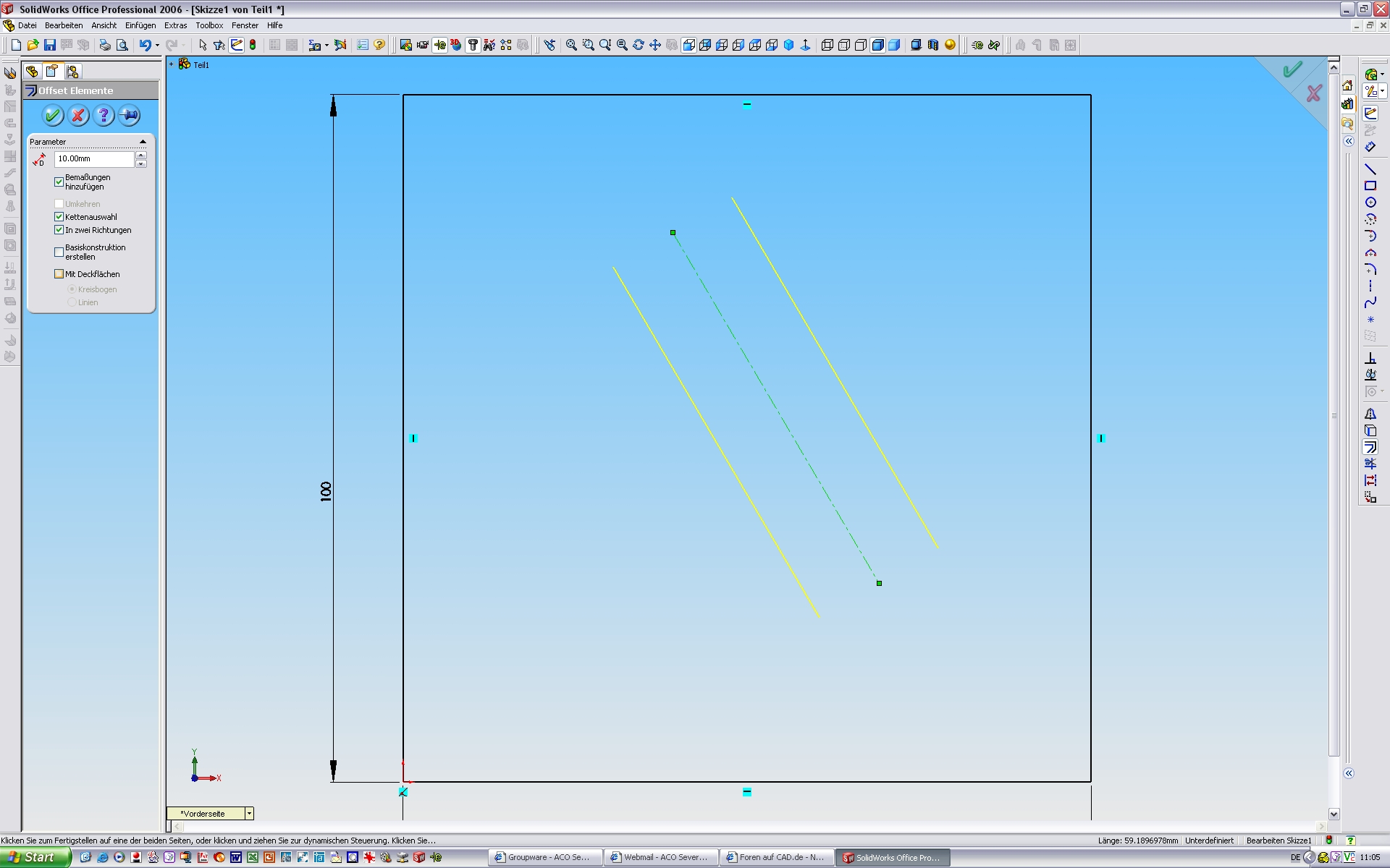

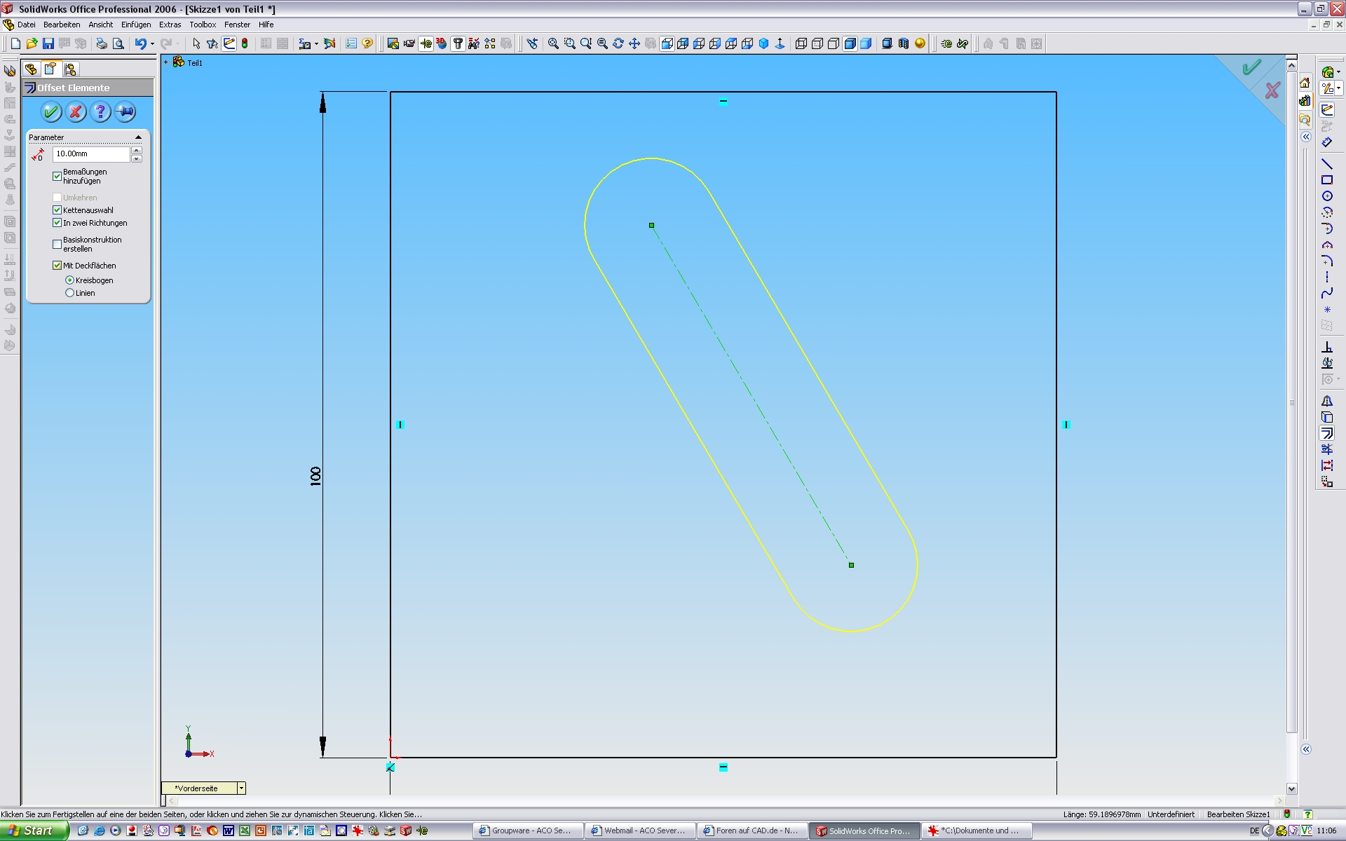

Das ist die Sache mit den Langlöchern:
Erst hab ich mir jedes gemalt, dann hab ich mir ein Bibliotheksfeature gemacht und dann hab ich folgendes entdeckt:
Diese süsse kleine Kästchen im Feature "Offset Elemente" vor "Mit Deckflächen"!!! (das wird aktiv, wenn "In zwei Richtungen" angehakt ist)(Siehe Anhang)
Da wir doch tatsächlich aus meiner Linie wahlweise ein Rechteck oder ein Langloch! Find ich toll

Servus wurfsche,
du mußt nur "2 Richtungen" anklicken, dann funktioniert es.
Gruß Pille

Hallo wurfsche,
und Du musst darauf achten das nur eine Linie aktiv ist.
Wenn man  aus versehen die Skizierfläche angklickt hat wird von dieser das Offset erstellt!

erstellt am: 09. Jun. 2006 15:14    Editieren oder löschen Sie diesen Beitrag!  <-- editieren / zitieren -->   Antwort mit Zitat in Fett Antwort mit kursivem Zitat    Unities abgeben: 1 Unity (wenig hilfreich, aber dennoch)2 Unities3 Unities4 Unities5 Unities6 Unities7 Unities8 Unities9 Unities10 Unities Nur für Marco H 10 Unities + Antwort hilfreich
Hi Marco,
also zum Deppen machst Du Dich sicher nicht....
Das ganze funktioniert übrigens auch mit gebogenen Langlöchern und/oder Linienzügen!!!
Ist wirklich superpraktisch!

erstellt am: 09. Jun. 2006 15:26    Editieren oder löschen Sie diesen Beitrag!  <-- editieren / zitieren -->   Antwort mit Zitat in Fett Antwort mit kursivem Zitat    Unities abgeben: 1 Unity (wenig hilfreich, aber dennoch)2 Unities3 Unities4 Unities5 Unities6 Unities7 Unities8 Unities9 Unities10 Unities Nur für Marco H 10 Unities + Antwort hilfreich
Hallo Pille,
hab ich, daran lag es aber nicht. ich hab in der Firma, SP3.1 alle mögllichen Möglichkeiten ausprobiert.
Hier zu hause gehts.SP 0.0.
Ich kann jetzt aber nicht sagen ob es, wie Marco sagte, an der Skizzierpläche lag.
Das werd ich Montag in der Firma mal ausprobieren...

erstellt am: 12. Jun. 2006 15:18    Editieren oder löschen Sie diesen Beitrag!  <-- editieren / zitieren -->   Antwort mit Zitat in Fett Antwort mit kursivem Zitat    Unities abgeben: 1 Unity (wenig hilfreich, aber dennoch)2 Unities3 Unities4 Unities5 Unities6 Unities7 Unities8 Unities9 Unities10 Unities Nur für Marco H 10 Unities + Antwort hilfreich
Der Haken nur bei Deckflächen - dann gehts
