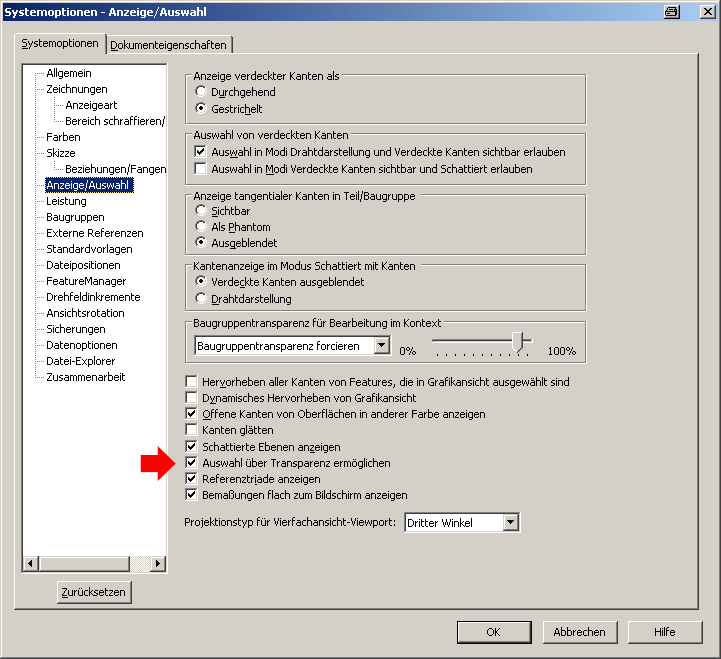

Hallo liebe Leutz!
Ich habe das Problem, dass ich einer Baugruppe die Teile nicht mehr mit der Maus auswählen kann. Im Featurebaum geht es.
Woran könnte das liegen?

Hallo Stefan,
hm, vielleicht das einfachste? Sind deine Komponenten transparent und du greifst aufgrund der Systemoption "Auswahl über Transparenz ermöglichen" da durch? Das kannst du auch kurzfristig unterbinden, wenn du die SHIFT-Taste gleichzeitig drückst, während du etwas selektieren willst.
Vielleicht ist es das schon
