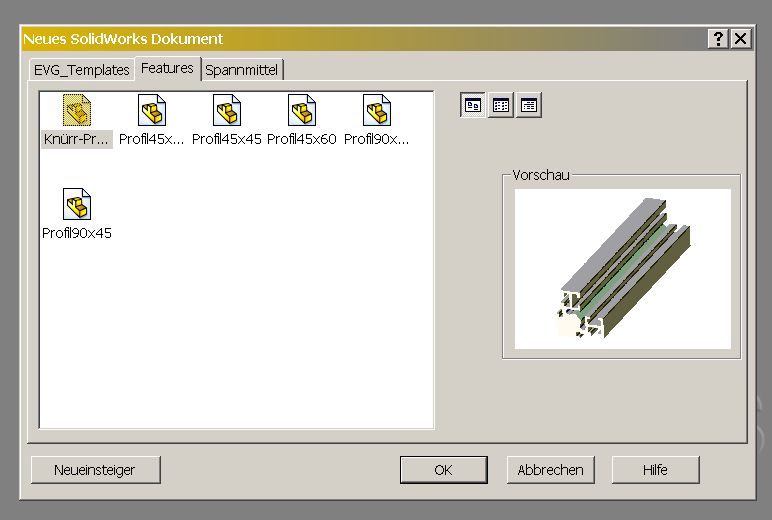

Hallo Forum!
Ich habe bei uns in der Firma unter Dokumentenvorlagen einen zweite
Registerkarte hinzugefügt, mit Profilen die wir sehr oft benötigen.
(siehe Bild)
Nun ist die Anfrage unserer Cam User aufgetaucht, ob wir dort auch
die Vorlagen für die Baugruppenprogrammierung einfügen könnten.
Mein Problem, wenn ich eine Baugruppe mit eingebauten Teilen
mit speichern unter zu einem Template machen möchte bekomme ich die Meldung:
"Ein Dokument, das andere Dokumente referenziert, darf nicht als        Vorlage gespeichert werden!"
Gibt´s da keine Möglichkeit od. stell ich mich bloß blöde an?

Hallo Bernd,
IMHO geht das nicht. Aber warum legst du dir solche Teile als Vorlage ab.
Ist das Strukturbauteil keine bessere Variante???

ja schon aber erklär das mal meinen Usern!

wenn ihr datenverwaltungstechnisch konfigurationen verwalten könnt wäre das eine enorme Zeitersparnis.
Passt das Vorgen nicht in eure Konstruktionsrichtlinien oder verweigern die Kollegen sich einfach mit der Ausrede "dat war aber schon immer so".
wenn zweiteres würde ich sehr schnell zum Diktator werden. Oder wessen Geld geben die Leute da aus.
