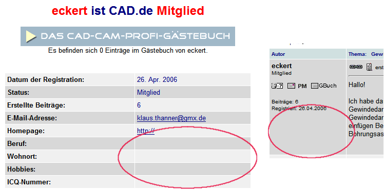

Dann würde ich Dir einfach mal empfehlen das neuste Service Pack zu laden. Läuft bisher relativ Problemlos..
Und was auch nicht wirklich viel mehr Mühe macht ist sein Profil
auszufüllen. Entspricht ca. der Zeit die hier jemand investiert um
Antwort zu geben. Wie von Klaus schon bestens ersichtlich ist was fehlt..
