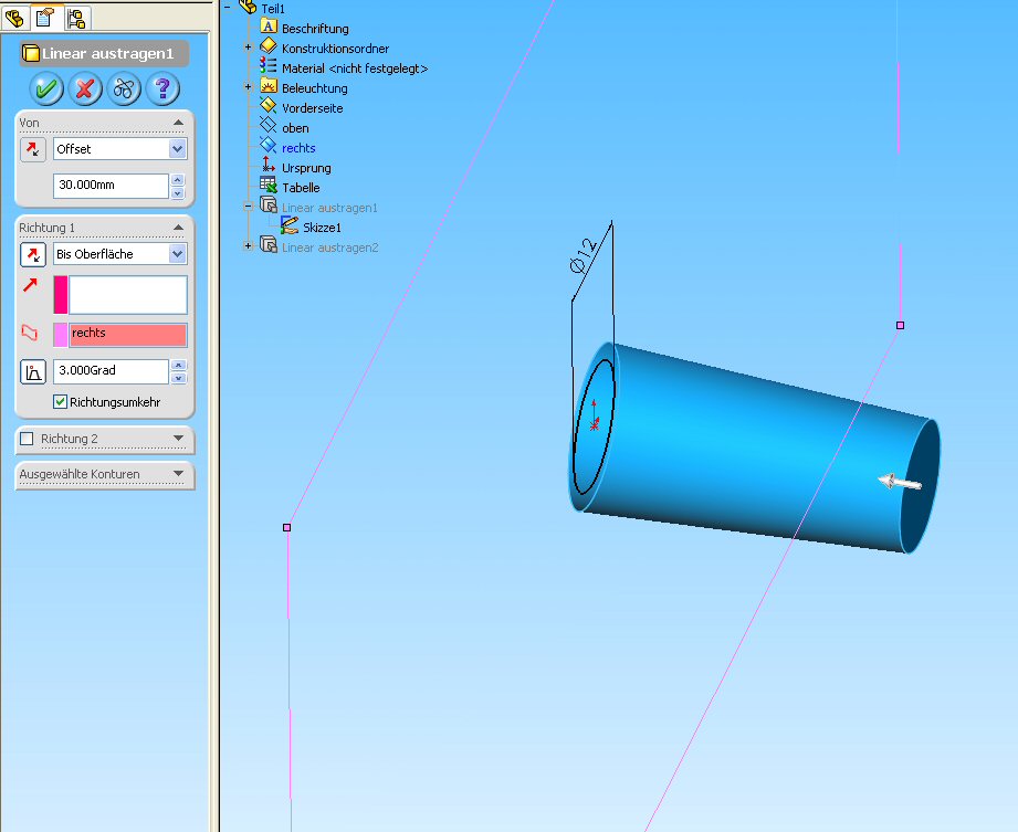

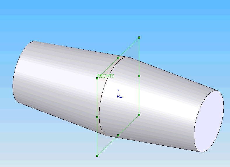

Hallo SolidWorker,
folgendes Problem:
ich habe ein symetrisches Teil (siehe Anhang). Hier möchte ich eine Ausformschräge anbringen,
die sich von der Mitte aus nach beiden Seiten verjüngt.
Mein Problem: wie bekomme ich es hin, das der kleinste Durchmesser mein Nennmaß ist.
Bei diesem Teil habe ich das Feature auf der Ebenen Rechts skizziert
und dann nach beiden seiten Ausgeformt.
Hierbei ist das Nennmaß aber der größte Durchmesser.
Auf dieser Welle bauen sich noch einige weitere Features auf, die ich auch auf
der Ebene Mitte erstellen muß.
Bitte habt Nachsicht mit mir und meinen Fragen.
Gruß, Taiko

Hallo Taiko,
so geht´s mit linearer Austragung
Walter
Zapfonator
Sehen Sie sich das Profil von Zapfonator an!   Senden Sie eine Private Message an Zapfonator  Schreiben Sie einen Gästebucheintrag für Zapfonator
Beiträge: 115
Registriert: 31.07.2003
erstellt am: 19. Mai. 2006 10:01    Editieren oder löschen Sie diesen Beitrag!  <-- editieren / zitieren -->   Antwort mit Zitat in Fett Antwort mit kursivem Zitat    Unities abgeben: 1 Unity (wenig hilfreich, aber dennoch)2 Unities3 Unities4 Unities5 Unities6 Unities7 Unities8 Unities9 Unities10 Unities Nur für Taiko 10 Unities + Antwort hilfreich
mit der Option Trennfuge im Formschrägefeature kannst Du deine Nennmaß-Kante als Trennfuge definieren. Diese Kante bleibt nun erhalten und der Rest des Körpers wird angepasst.
