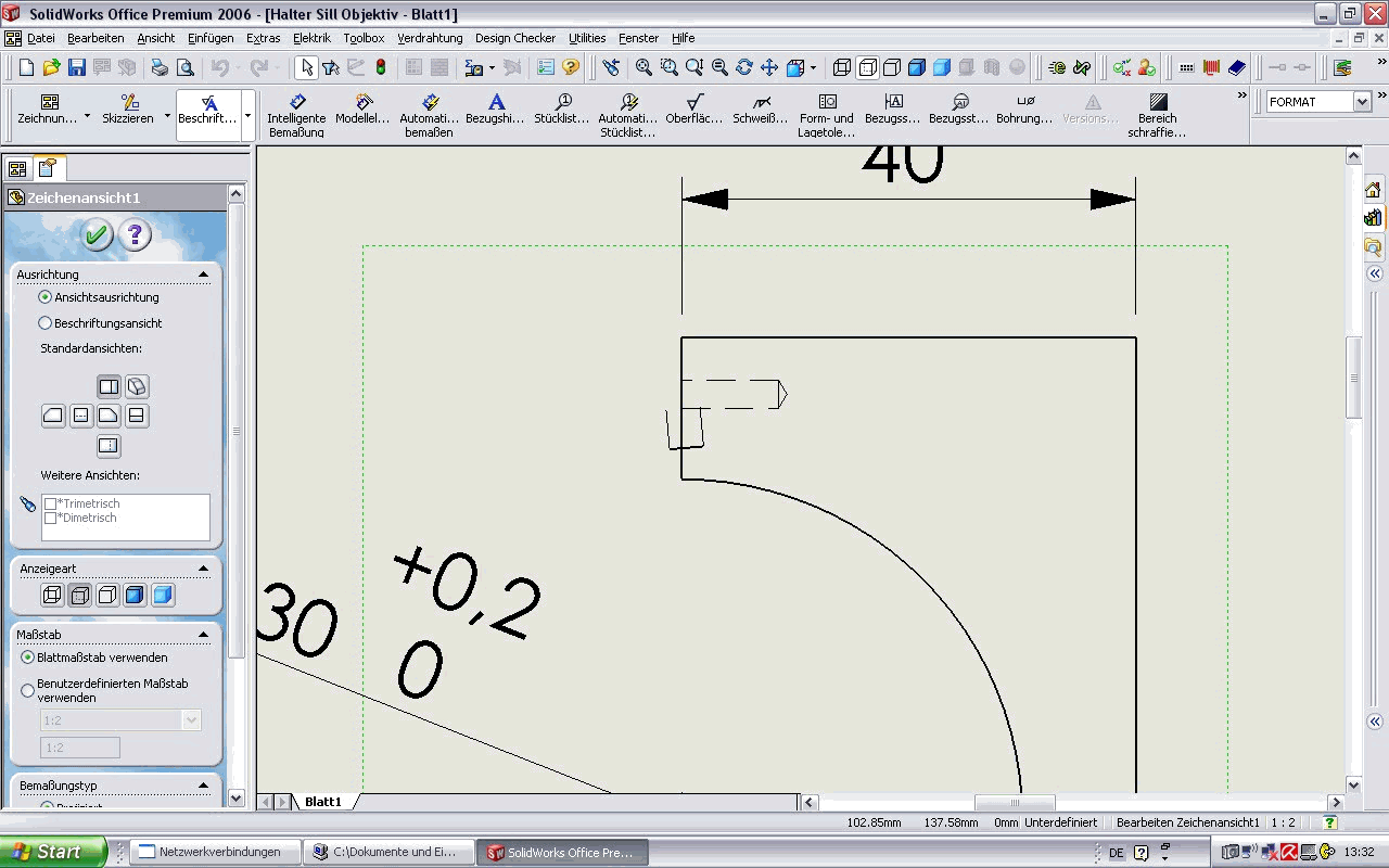

Hallo Leute ich hab da mal ein Problem mit der Gewindedarstellung vielleicht kann mir ja einer von euch dabei helfen. Ich hab mal ein Foto des ganzen Übels beigelegt. Die Bohrung wird richtig angezeigt nur das Gewinde liegt quer im Raum, äußerst merkwürdig!

Welches ServicePack?

Ein altes und bekanntes Übel !
Was meines Erachtens am besten hilft, ist im Modell nocheinmal auf das Bohrungsfeature klicken, damit das Gewinde neu aufgebaut wird. Wenns (noch) nicht hilft, irgend einen Wert des betroffenen Bohrungsfeature  (z.B. Bohrungstiefe) etwas ändern, Feature zu machen, wieder aufmachen und den Wert zurückstellen.
Jetzt in die Ableitung zurückwechseln und mit strg-Q neu aufbauen lassen.
Grüße Günter
PS.: wenn in deiner Baugruppe irgend welche Geisterradien auftauchen, die du nicht selektieren kannst, ist in irgend einem Modell die Gewindedarstellung ausgeflippt. Reparieren wie oben beschrieben.

Ist die Bohrungsskizze 2D oder 3D?

Hab SP 2.0 und das mit der  neuen Eingabe hab ich schon versucht das hat auch nicht funktioniert egal was ich verändert hab, bin jetzt am überlegen ob ich das ganze feature lösch und noch mal von vorne mach, geht wahrscheinlich schneller als mir weiter den Kopf darüber zu zerbrechen!

Das Problem ist bei SolidWorks bekannt und wurde mit SPR 286005 in SW2006 SP3.0 behoben.
