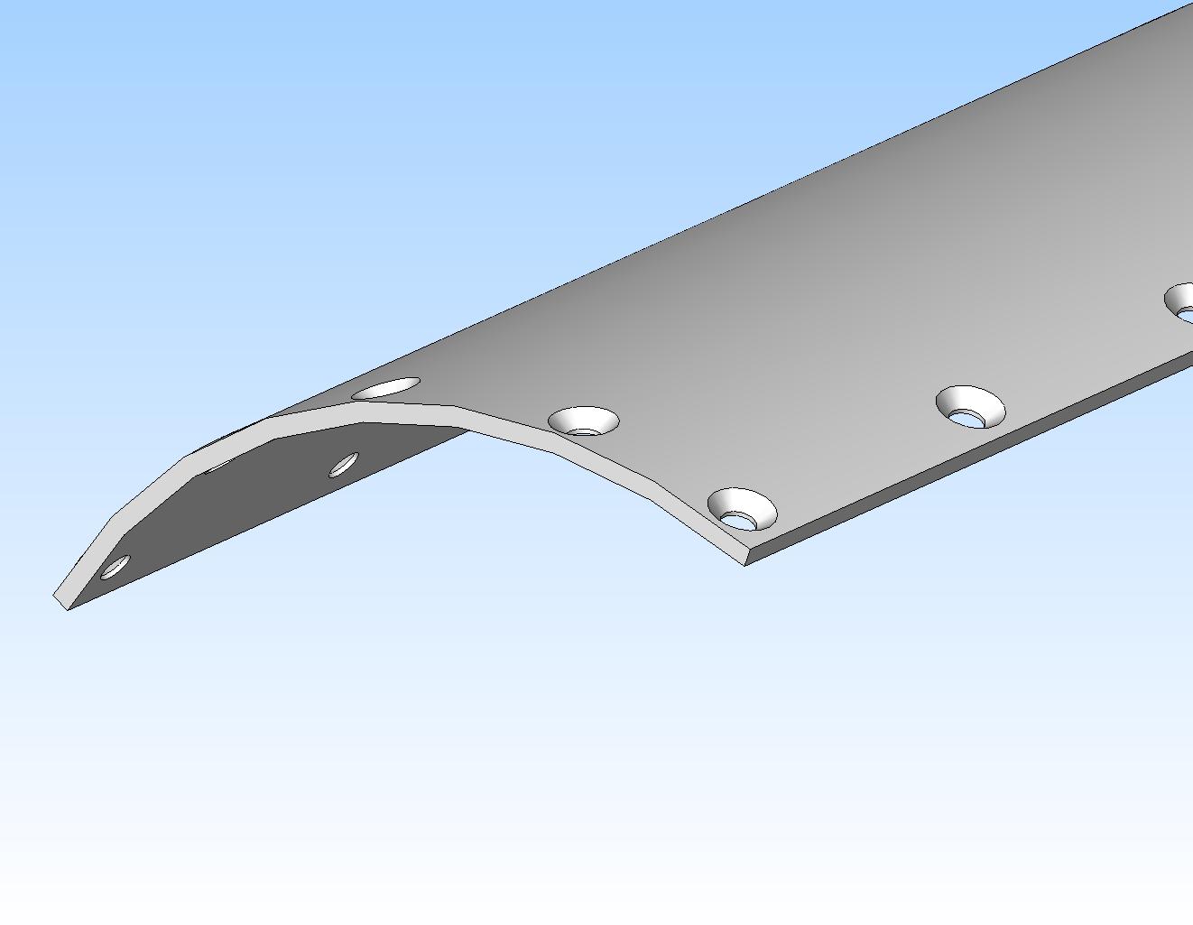

Guten Tag liebe Solidworks-Gemeinde
Ich sollte in einem gebogenen Blech Senkbohrungen anbringen. Doch leider habe ich keinen Erfolg.
Habe meinen Versuch, dass Problem zulösen mal angehängt. (So wie ein Bild von einem fertigen (aber importierten) Teil).
Wer hat für mich eine Lösung??
Bin für jede Antwort dankbar.
Mit freundlichen Grüssen
Andi

Hallo A.Bumbacher,
Beim Arbeiten mit Blechen muss man berücksichtigen, dass nur "Randflächen" senkrecht zum Blech bleiben, wenn man das
Blech abwickelt, bez. "biegt".
Du kannst nun deine Senkungen im gebogenen Zustand erstellen, diese
sind dann aber in der Abwicklung nur als Löcher zu sehen.
OM

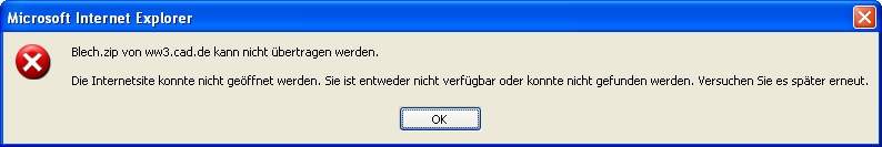

Hallo Carsten
Danke für deine Antwort.
Leider kann ich deine Datei nicht runterladen
Kannst du diese Datei nochmals anfügen (?) vielleicht klappts dan!!

Vielen Dank Carsten.
Leider bekomme ich die gleiche Fehlermeldung wie oben.
Liegt es vielleicht am "ß"-Zeichen in deinem Namen?? (Auch nur wieder eine wage vermutung, aber wir Schweizer kennen diesen Buchstaben "ß" garnicht!!) Bitte Mail mir doch die angehängte Datei.

erstellt am: 21. Jun. 2006 09:55    Editieren oder löschen Sie diesen Beitrag!  <-- editieren / zitieren -->   Antwort mit Zitat in Fett Antwort mit kursivem Zitat    Unities abgeben: 1 Unity (wenig hilfreich, aber dennoch)2 Unities3 Unities4 Unities5 Unities6 Unities7 Unities8 Unities9 Unities10 Unities Nur für A.Bumbacher 10 Unities + Antwort hilfreich
Das Problem liegt am Account von Carsten Heß.
Das Internet kann das Zeichen ß nicht verarbeiten, ist
alles noch etwas amerikanisch.
@Carsten Heß, du mit deinem Account, so zeigt sich das Ergebnis,
keine hochgeladenen Dateien anbieten, das das ß in die URL kommt,
und das macht so wie es aussieht Probleme.
Ich weiss jetzt nicht, ob man einen Accountnamen ändern lassen kann.
Müsstest du bei Andreas anfragen. Sonst einen neuen Account lösen, und dann ohne ß im Namen, z.B. "Carsten Hess"
