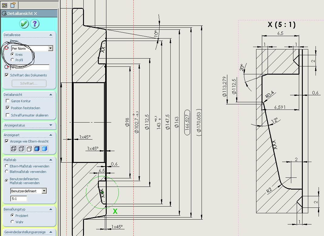

Hallo SWXSolidWorks-ler,
gibt es in SWX2006 schon eine Möglichkeit, Detailkreise "vernünftig" darzustellen??
Ich meine, daß nicht immer dieser riesen Kreis gezeigt wird, der über die Körperkontur hinaus geht? Kann man das jetzt irgendwie einfacher lösen, als eine komplizierte Skizze für den Detail"Kreis"?

Hallo Ramona,
zeichne einfach eine Spline (deinen Bedürfnissen entsprechend ), klicke diese an und dann auf Detail - ét voilâ .
Gruß Sam

Hallo rawo,
Jetzt bin ich verwirrt.
Wie möchtest du es denn haben, mit dem Detail?
Du kannst ein x-beliebige Form als Detail verwenden, nur die
Fantasie setzt da die Grenzen.
Einfach eine geschlossene Skizze über dem gewünschen Zeichnungsausschnitt erstellen, die Skizze selektieren, die Detail-
Funktion anwählen, und dann von Kreis auf Profil umstellen.

@rawo
Wie Mike schon gesagt hat eine beliebige Kontur wählen...
...oder haben wir dich falsch verstanden?

Hallo Ramona!
Du kannst auch jedes andere Profil skizzieren (im BSP ein Rechteck).
Dann den Button Bei Detailkreis auf Kreis stellen. In der Zeichenansicht ist ein Kreisauschnitt zu sehen und die Detailansicht ist mit dem skizzierten Profil zu sehen.

Entschuldigt, daß ich Euch mit diesem Schönheitsfehler von SWXSolidWorks jetzt so verwirre. Aber gerade bei so einem Teil, wie in meinem Beispiel, da ist es äußerst nervig, wenn da so eine komische Kontur ist.
Ich hätte es gern so, wie auf dem Bild, der DetailKREIS soll bitteschön nur bis zur Körperkante gehen....
Werde ich also weiter "basteln" müssen, dachte, man könnte es vielleicht einstellen, "bis Kante".. oder so....

Auch so etwas ist grunsätzlich möglich, wenn man einen Kreisbogen kozentrisch auf das Teil ausrichtet, und dann einen zweiten Kreisbogen (der sichtbare Teil des "Detailkreises") dazustellt etc.
Die Frage ist am Ende aber, wieviel Kunstwerk verträgt eine Zeichnung.
Die Normen nerven zwar manchmal, sind aber für ein 3D CAD sehr nützlich, da alles voreingestellt werden kann, und man somit schneller zu einer Zeichnung kommt, welche die Werkstatt ohne Probleme versteht, und somit das korrekte Werstück erstellen kann.

ich hab bei uns die Vorlagen folgendermassen umgestellt.
In den Systemoptionen-Zeichnungen den Haken "neu Detailkreise als Kreise anzeigen" raus.
weiters unter Dokumenteingenschaften => Linien für den Detailkreis und Detailbegrenzung auf "Kette" umgestellt.
Keine Ahnung ob's Normgerecht ist, auf alle Fälle aber klarer..

Hallo !
Also, hab mal nachgeschlagen. In der Norm (DIN ISO 128-34) steht unter Punkt 11 :
"...Wenn der Maßstab so klein ist, dass nicht alle Geometrieelemente eindeutig dargestellt und bemaßt werden können, müssen die nicht deutlichen Geometrieelemente durch eine schmale Volllinie (Linienart 01.1) eingerahmt oder eingekreist und durch einen Großbuchstaben...."
Demnach spielt die Form der Umrandung also keine Rolle. Und heißt scheinbar auch nicht mehr Detailkreis.
OM hat also recht - nur die Fantasie setzt Grenzen.
