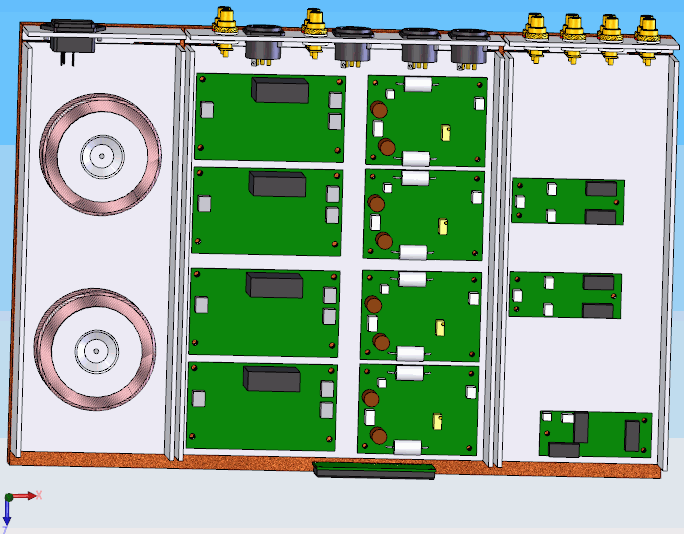

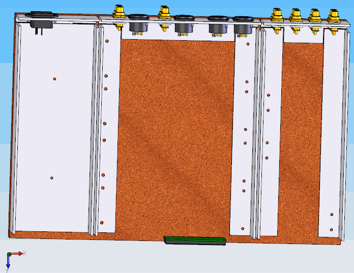

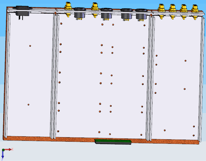

ich habe folgendes Problem:
In einer Baugruppe sollen komponenten-übergreifend lineare Schnitte ausgetragen werden.
D.h. ich habe zwei Baugruppen-Komponenten, sagen wir eine Platine mit vier Bohrungen und eine Trägerplatte. Nun will ich diese Bohrungen (genauer gesagt: linear ausgetragenen Schnitte) in der Platine auf die Trägerplatte übertragen.
Das funktioniert mit einem Baugruppen-Feature auch ganz gut: Die bestehenden Skizzenkreise auf der Platine ausgewählt, in die Skizze für das Baugruppen-Feature übernommen, dieses "Durch alles" die Löcher "schneiden" lassen und gut is.

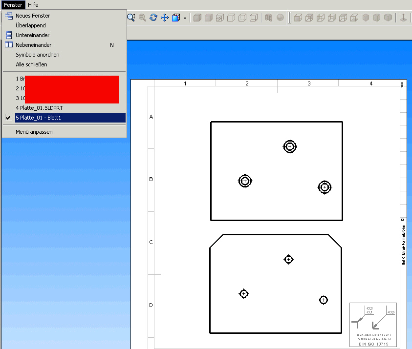

Wenn da nicht diese eine Sache wäre.   Ich will eine Zeichnung der Trägerplatte anfertigen, natürlich inkl. Bohrungsschnitte. Da ein Baugruppen-Feature aber leider nur "im Baugruppen-Kontext" (wie es so schön heißt) funktioniert, wird es auch nicht in eine Zeichnung des betreffenden Baugruppen-Features übernommen.
Und hier komme ich nicht mehr weiter.
Meine Frage daher: Gibt es eine Möglichkeit, wie oben geschildert linear ausgetragene Schnitte von einer Baugruppen-Komponente in die andere zu "übertragen", sodass diese auch z.B. in einer Zeichnung erfasst werden können?
Zur Verdeutlichung des Sachverhalts habe ich zwei Screenshots angehängt, die das fertig ausgeführte Baugruppen-Feature zeigen.
Ich hoffe, ihr könnt mir weiterhelfen!
Vielen Dank euch schon im Voraus!

natürlich geht es, das Feature zu erstellen. Funktioniert wunderbar, wie bereits im "Ur-Posting" beschrieben.
Es gibt dabei aber ein Problem, und das ist die Zeichnung. Versuche einmal, nur das Bauteil, in das du die Schnitte über das Baugruppen-Feature eingefügt hast, alleine in eine Zeichnung zu stellen. Du wirst keine Schnitte finden, da diese nur im Baugruppen-Kontext gültig sind.
