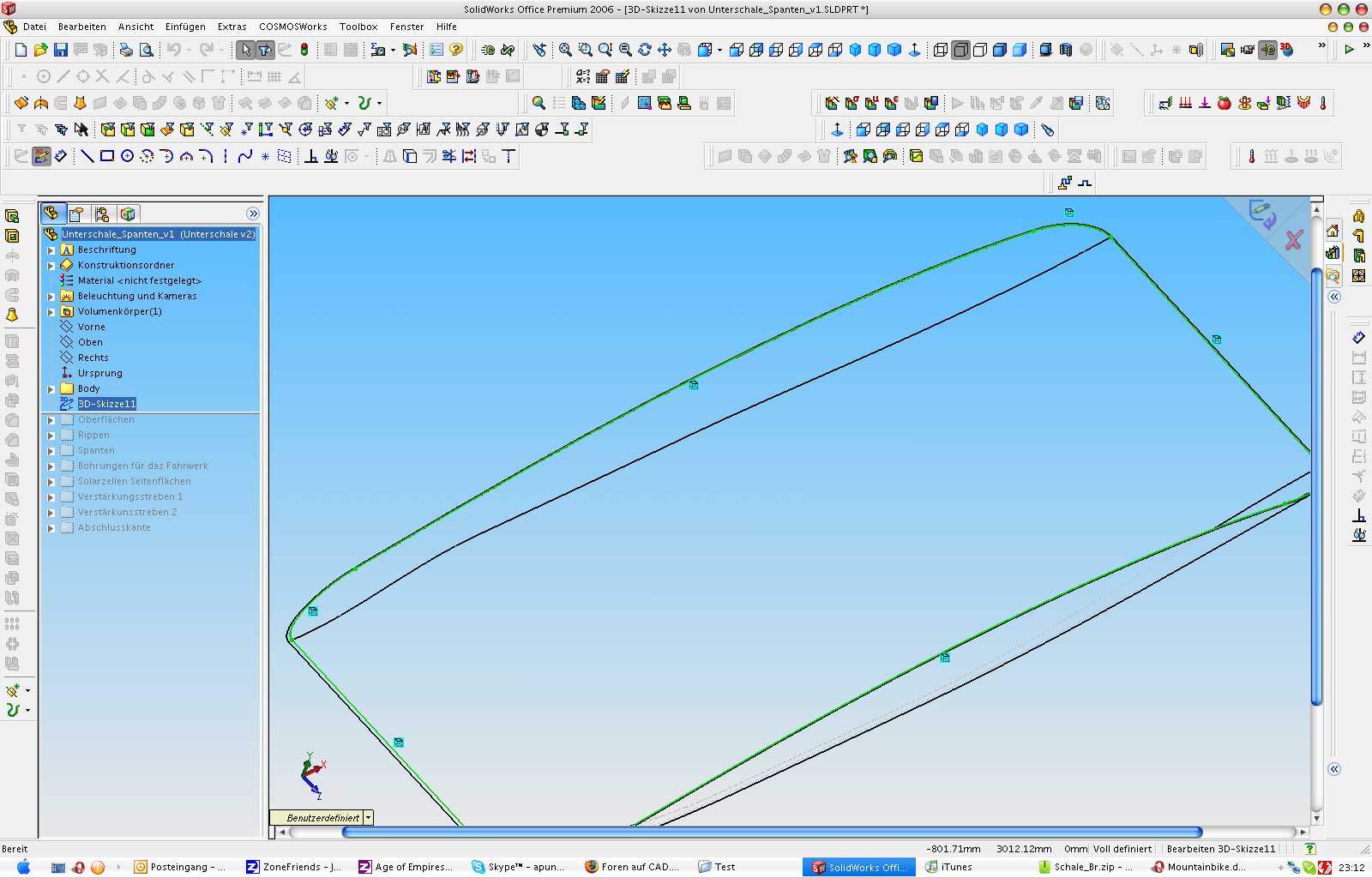

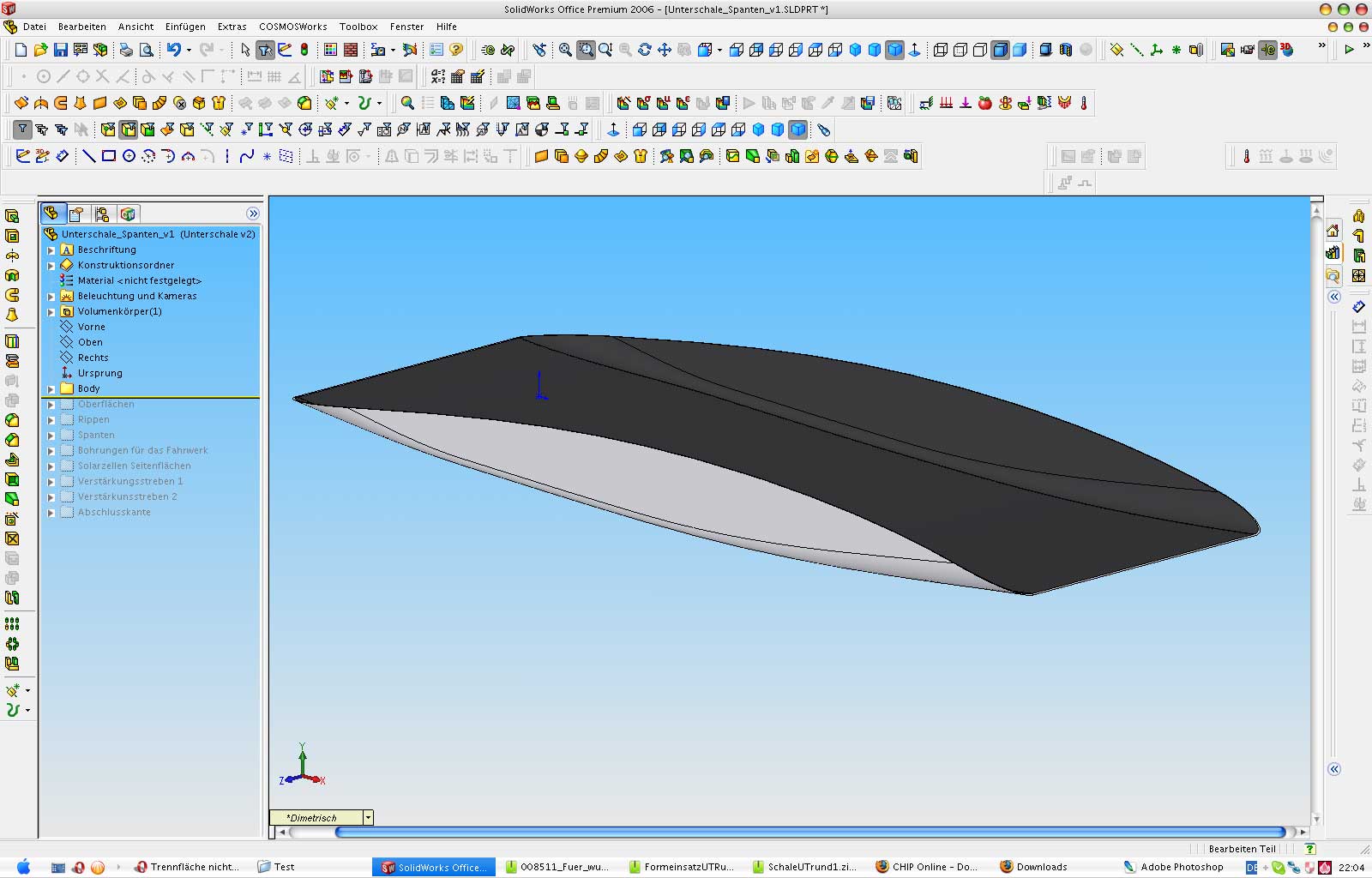

Ich brauche eine Abschlusskante für meine Unterschale. Da meine Unterschale einer Dreidimensionale Kontur hat, ist es schwierig irgendwas auszutragen. Ich hab es schon mit Oberfläche ausfüllen, getrimmte Oberfläche und verdicken der oberfläche versucht, aber nix, Fehlermeldung beim Versuch das zu ganze mit dem Volumen zu verschmelzen.
Als Anhang habe ich ein Bild von der Unterschale und ein Profil von der Abschlusskante, wie ich es gerne hätte, angehängt.
Vielen Dank im Voraus!

So ganz kann ich mir das gewünschte Ergebnis nicht vorstellen, aber versuch' doch 'mal die Kante des Bauteils an der die Anschlusskante laufen soll in eine 3D-Skizze zu übernehmen (geht meist auch, die Kanten zu einer zus.ges. Kurve zu vereinen). Das verwendest Du dann als Austragunsprofil.
Noch'n Tipp: An komplexen Kanten nicht deckungsgleiche Profile verwenden, sondern etwas mit dem bestehenden Volumenkörper verschneiden- dann sparst Du Dir die "mit dicke Null" Fehlermeldung...
Viel Erfolg !

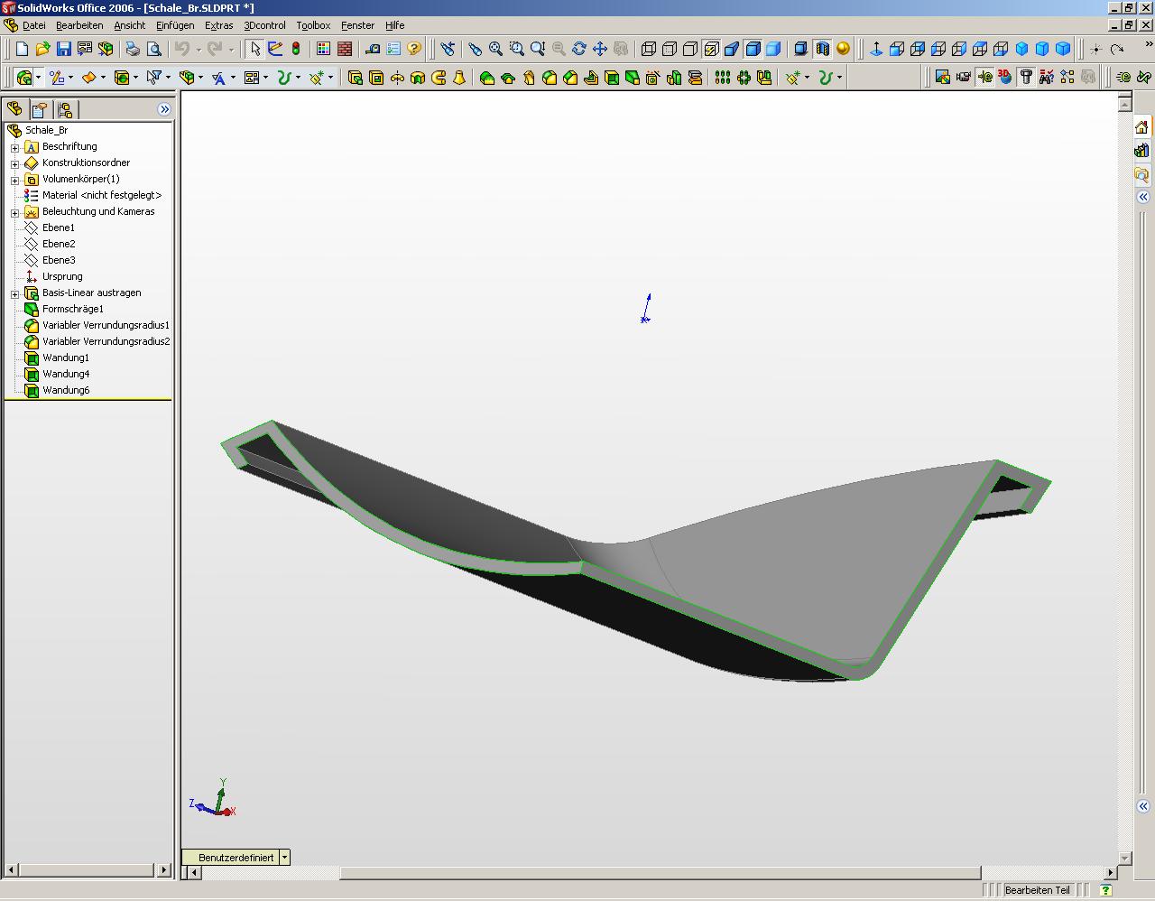

auch mit der Funktion Wandung ist einiges möglich. Wenn man die Anforderungen aber nicht genau kennt,(Belchteil, Spritzgiessteil, ??) ist eine Interpretation schwierig.

@Markus Brunner: Das mit der Wandung ist eine sehr interessante idee.
Genau so eine Kante wünsche ich mir, nur das sie nach innen zeigen muss.
Das wäre wichtig, denn es soll später eine Obeschale drauf kommen.
@formenkönig. Leider habe ich bisher nicht mit allen Feature umgang gehabt. Gibt es vielleicht eine Möglichkeit, dass du mir ein Schritt für Schritt Anleitung angibst. Das wäre sehr nett. Die 3D Skizze habe ich hinbekommen. Aber wie soll ich das als Ausgangsprofil verwenden?
