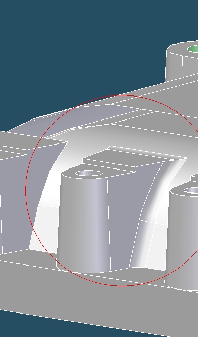

Hallo Zusammen,
ich komme irgendwie mit einem Gußteil nicht weiter.
In der Grafik Nocken (SolidEdge) sieht man eine Austragung, welche mit einem offenen Profil erstellt wurde. Die Kontur wird in Richtung der Austragung auf einen bestimmten Wert festgesetzt, in der Richtung der offenen Kontur ist die nächste Oberfläche die Begrenzung.
Wie kann ich so einen Arbeitsschritt am besten mit SolidWorks machen?
Mein Problem ist, dass die Skizze an der Position bleiben soll, da dort die Geometrie maßlich bestimmt wird.
Gruss Martin

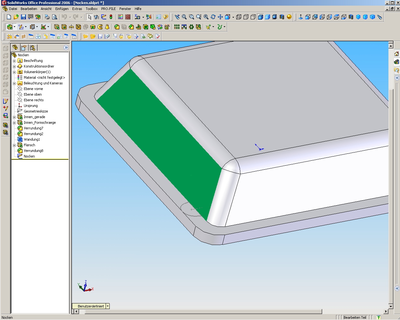

Hallo Martin,
ich hab Dir mal ein Teil drangehängt, ich hoffe das ist das was Du wolltest, Dein Part bekomme ich leider nicht auf, da ich noch auf 2005 unterwegs bin. Schau Dir mal die Optionen beim austragen des Features an.
Gruß HaPe

Ich würde die "Nocke" als eigenständigen Körper extrudieren (nicht verschmelzen) und mittels Oberflächenschnitt kappen. Dann die beiden resultierenden Körper über Kombinieren wieder zusammenfügen. Wichtig dabei ist, dass dein Nockenkörper durch deinen Hauptkörper hindurch geht. Die Trennoberfläche erstellst Du über einen Oberflächenoffset der entsprechenden Flächen deines Hauptkörpers. Geht Ruckzuck und funktioniert prima, so mach ich meine ganzen Rippengeschichten bei komplexen Spritzgussteilen. Die dadurch entstehenenden Einzelkörper kann man auch wunderbar mustern. Features machen da meistens Ärger wg. fehlender Referenzen.

Hier noch mein Lösungsansatz in Dateiform.

hier noch ein Lösungsansatz. Ich weiß nicht warum man Flächen braucht?

Auch nicht schlecht  Muss ich mir merken.
Hier sind Oberflächenschnitte nicht unbedingt notwendig, bei komplexen Freiformflächen und kleinsten Flächenfitzel kommt man aber oft mit einem Austragen bis Oberfläche nicht weiter.
Es erstaunt mich aber immer wieder, wie viele Lösungsansätze man zum selben Problem bekommt. Und das Beste ist: Alle funktionieren
