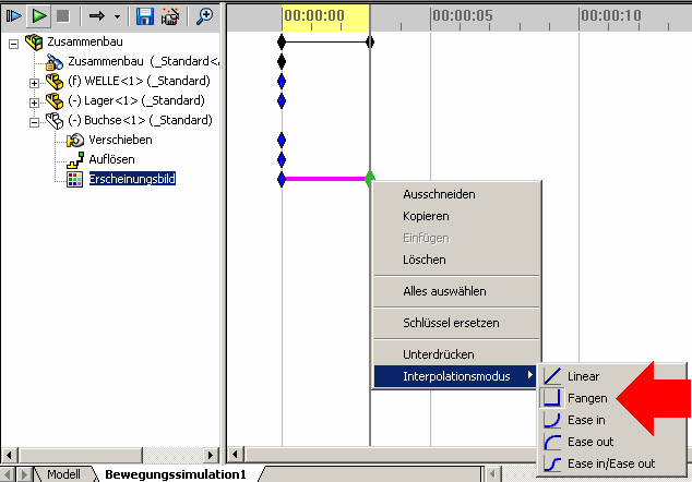

ich weiß das wurde schon oft besprochen, ist mir auch grundsätzlich klar die funktion. Nur ich würde Teile gerne nicht über eine Zeitspanne einblenden, sondern punktuell....sprich Teil da Teil weg...ohne die Fades dazwischen....ist das nur über enorm kurze Zeitspannen möglich???

Ja - ist es. Zwei keys direkt nebeneinander setzen. Am einfachsten mit zoom-Funktion arbeiten

geht auch schlagartig mit einem Key, du musst die Interpolationsmethode zwischen den Punkten umstellen. Standardmäßig steht die auf linear, was eben zu einem sanften, gleichmäßigen Ausblenden führt. Hinter den Keypunkten (bzw.zu der Strecke) kommst du aber über die rechte Maustaste an das Submenu "Interpolationsmodus", da gibt es noch ein paar (mathematische) Funktionen, nach denen das passieren kann.
Was du möchtest ist die Sprungfunktion von 0 auf 1, die heißt dort Fangen.

GREAT!!!!!
wie immer weiß Stefan einfach alles----unglaublich....
Riesiges Danke
