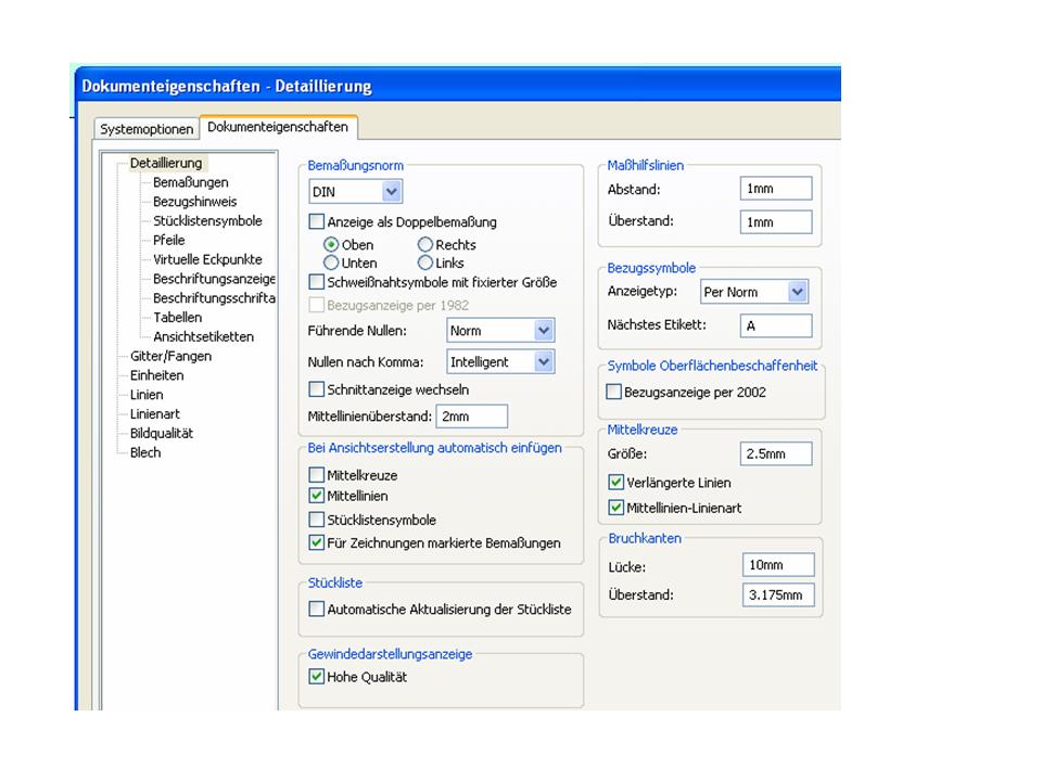

ich habe das Problem, dass ich über "Einfügen Modellelemente" keine Bemassung in die Zeichnungen übernehmen kann.
Ich glaube!! alle Häkchen oder Einstellungen in den Optionen ausprobiert zu haben?????
Im Modell sind die Bemassungen "für Zeichnung markiert".
Kennt jemand einen Trick oder hat einen Hinweis, ich steh glaube ich auf dem Schlauch.
SWXSolidWorks 2006 SP 3.4 (ist nach meiner Meinung    mit Vorsicht zu genießen)
Im voraus, Vielen Dank an alle
christian

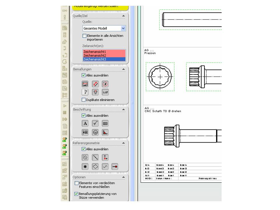

Hallo Christian,
hast du schon mal die Option "Gesamtes Modell" versucht? Dann müsste
auf jeden Fall was kommen....
Unter SWX2006 mit SP4.1 geht es ohne Probleme.
Andreas

Hallo Christian,
hat bisher funktioniert. Aktuell mit SP4.0. Kannst Du das Teil
ins Forum stellen? Oder per mail? Oder ein Screenshoot der Einstellungen beim Einfügen.
MFG Robert Hess.

erstellt am: 27. Apr. 2006 07:46    Editieren oder löschen Sie diesen Beitrag!  <-- editieren / zitieren -->   Antwort mit Zitat in Fett Antwort mit kursivem Zitat    Unities abgeben: 1 Unity (wenig hilfreich, aber dennoch)2 Unities3 Unities4 Unities5 Unities6 Unities7 Unities8 Unities9 Unities10 Unities
Hallo Andreas und Robert,
ich habe die Optionen mal angehängt.
Heute morgen habe ich festgestellt, dass es anscheinend eine änderung in der SWXSolidWorks Philosophie gibt was abgeleitete Konfigs angeht.
Wir haben bisher auf einer Konfig eine weitere abgeleitete erstellt.
Das heißt das wir aus Konfig 1 im Feature die Bemaßungen ausgeblendet haben. Blende ich diese Bemaßungen im Feature wieder ein kann ich diese auch in der Zeichnung einfügen.
Dies ging in der SWXSolidWorks 2004 ohne dass ich alle Bemaßungen sichtbar hatte. Oder habe ich in der SWXSolidWorks 2006 irgendwo ein Häckchen übersehen.
christian
