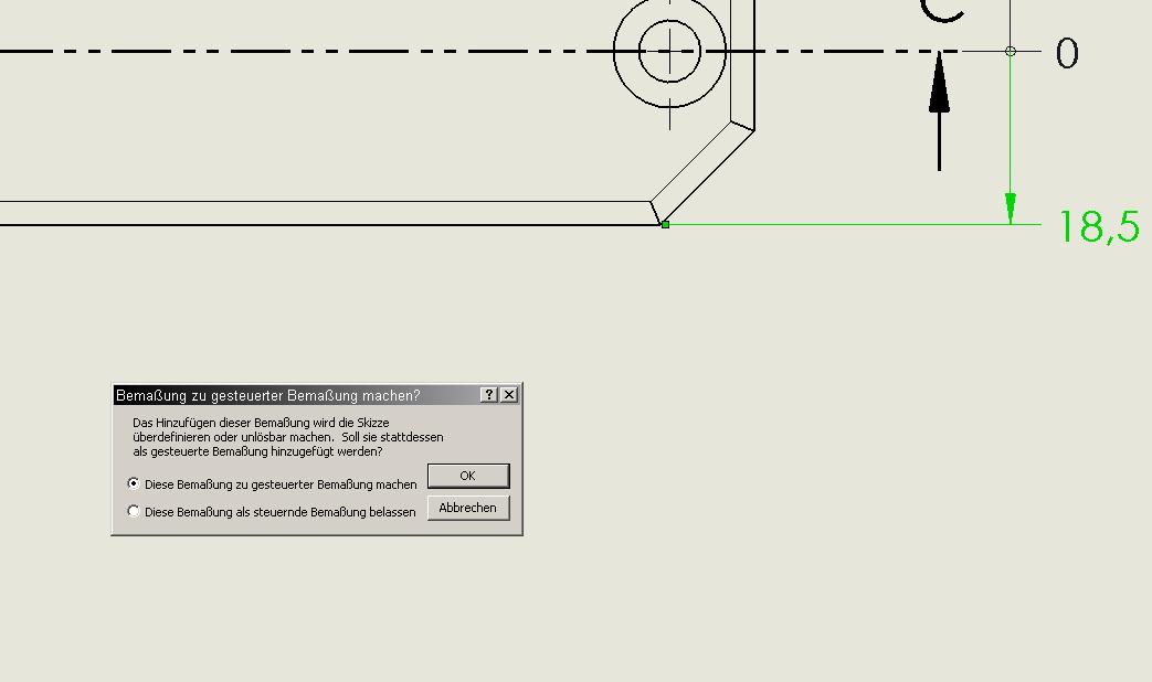

Hallo Alle,
mal wieder etwas - für mich - unerklärliches...
1. Part erstellt, ok.
2. Zeichnung mit div. Ansichten von Part erstellt, ok.
3. Bei der Bemassung hakt es:
Sobald ich ein Ordinatenmass erstelle, erscheint das Fenster bezügl. "gesteuerter Bemassung..." (siehe JPG).
Und dies bei JEDEM Bemassungsversuch - egal ob in X- oder Y-Richtung.
Eigentümlicherweise tritt dieses Phänomen aber nicht in allen Zeichnungsansichten auf, sondern nur in Drauf- bzw. Untersicht!
Ich habe weder in den System- noch in den Dokumenteneigenschaften irgendeinen Schalter oder eine Option gefunden, wo man auf sowas Einfluss nehmen kann!
Wer kennt denn bitteschön dieses seltsame Verhalten bzw. hat eine Erklärung dafür?
Für Tipps, Hinweise etc. wie immer im voraus erst mal besten Dank.

Hallo Denis,
arbeitest Du mit eingeblendeten Modell-Maßen?
Gruß HaPe

Kann es sein ,dass du versuchst die Strich-Punkt-Linie zu bemaßen, obwohl die voll definiert ist (Linie nachträglich reingemalert?) ???

Original erstellt von HaPe:
Hallo Denis,
Gruß HaPe
Nein, das einzige Häkchen ist da bei "Mittelkreuze"...
Denis
DS-Koeln
Sehen Sie sich das Profil von DS-Koeln an!   Senden Sie eine Private Message an DS-Koeln  Schreiben Sie einen Gästebucheintrag für DS-Koeln
Beiträge: 58
Registriert: 03.03.2005
- P4 3.0 GHz (ACPI Multiprocessor)
- 2.00 GB RAM
- NVIDIA Quadro FX 700
- div. Acad-Versionen
- SWX 2006 SP aktuell
- SWX 2007 SP aktuell
erstellt am: 26. Apr. 2006 12:38    Editieren oder löschen Sie diesen Beitrag!  <-- editieren / zitieren -->   Antwort mit Zitat in Fett Antwort mit kursivem Zitat    Unities abgeben: 1 Unity (wenig hilfreich, aber dennoch)2 Unities3 Unities4 Unities5 Unities6 Unities7 Unities8 Unities9 Unities10 Unities
Original erstellt von Devastator:
Devastator
Ebenfalls nein; lediglich die "0" ist auf einer Mittellinie. Ist bei allen anderen Ansichten genauso...
Edit/Nachtrag: Muss irgendwie mit der Mittellinie zu tun haben, denn wenn ich die "0" an eine Körperkante setze, tritt das besagte Phänomen NICHT auf! Aber warum? Ich will doch aus der Zeichnung heraus nichts am Teil ändern...
Edit/Nachtrag 2: Alles klar, es liegt definitiv an der "nachträglich reingemalerten" Mittellinie; da ich diese zur Bemassung benutzen wollte hat SWXSolidWorks gestutzt und nachgefragt - das wars!
