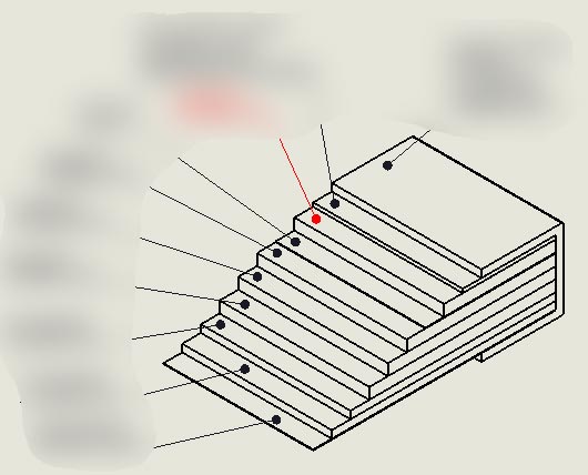

Mal ne Frage...
Ich hab hier ein Schichtenmodell eines Bauteils mit unterschiedlichen Materialien (Siehe Anhang). Diese wurden einzeln als Bauteil erzeugt und anschließend in einer Bauteilgruppe zusammengefügt. Anschließend habe ich die Ansicht auf eine Zeichnung gebracht.
Nun die Frage:
Kann ich den einzelnen Teilen Informationen über das Material hinterlegen, die ich dann automatisch in den Bezugshinweistext in der Zeichnung einfügen lassen kann? Sozusagen einen "automatisch generierten Bezugshinweistext"? Es ist nämlich ziemlich nervig, den jedesmal neu eingeben zu müssen, wenn sich die Materialien in einem anderen Schichtenaufbau wiederholen...
Danke für eure Hilfe!

klick doch einfach mal bei der Erstellung des Bezugshinweises auf das Kettensymbol, welches sich "Verknüpfung zu Eigenschaft" nennt ...
... oder suche mal mit diesem Stichwort hier ...

Danke!
Hat soweit einwandfrei funktioniert. Leider stellt sich mir dann gleich die nächste Frage...
Der Text der generiert wird, ist ziemlich lang, wie schaffe ich es diesen auf zwei oder mehr Zeilen zu bringen?

hier sollte dir mm28 aus der MakroMania weiterhelfen ...

Hallo nochmal!
Danke für den Hinweis, hat ebenfalls funktioniert, aber... na? na?
Schon wieder entsteht daraus ne neue Frage...
Die hinweislinie schneidet leider teilweise den Text, kann man die Linie nicht so einstellen, dass sie unter dem Text erscheint?
