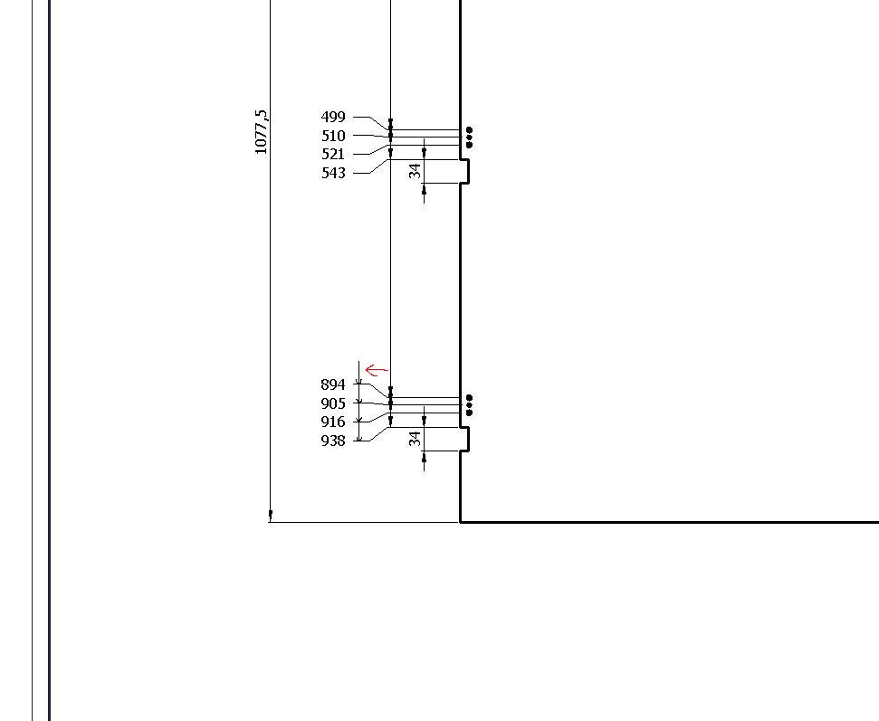

Ich würde gerne in SW 2005 auf einer Zeichnung die Ordinatenbemassung wie auf der beigefügten Datei darstellen. d.h. Maßpfeile+Linie in Richtung Maßzahl verschieben. Ist das möglich? Leider finde ich die Einstellungsmöglichkeit hierfür nicht.

Hallo Michael,
geht soviel ich weiß nicht (zumndest nicht in SWXSolidWorks 2004)

danke für die Antwort. Ist das so denn normgerecht? Das sieht doch aus  wie §$%"§%
Bis jetzt hat das jedes andere CAD System schöner und übersichtlicher dargestellt...

.... nach Norm darf man die Maßlinen verschieben. SWXSolidWorks sieht diese Möglichkeit leider     nicht vor.
Aber vieleicht kann mich ja jemand Lügen strafen.

bitte straft ihn Lügen
ich kann und will mit dieser Darstellung nicht leben

versuchs mal mit RMT, Ordinate neu knicken, vielleicht sieht es dann besser aus.

hilft mir leider auch nicht weiter...

Nach meiner Erfahrung ist man bei Ordinatenmaßen ziemlich machtlos. Die Verbindungslinie rutscht mit dem ersten Knick Richtung Bauteil und das wars. Entweder man entfernt alle Knicks oder gibt gleich auf. Ich warte seit SWXSolidWorks 2001 auf eine Lösung.
Man kann zwar die geknickte Linie verschverändern indem an den Punkten zieht, aber die Verbindungslinie, die von Null startet bleibt davon unbeeindrückt (siehe bsp2.gif)
Womit man sich behelfen kann:
Normale Bemaßung und immer von der gleichen Stelle (Nullpunkt) bemaßen. Alle Bemaßungen auswählen und
  RMT - Eigenschaften - Ansicht - Maßhilfslinie/Bemaßungungslinie
  einfach "zweite anzeigen" ausschalten.
Ist zwar nicht das gleiche (siehe bsp1.gif). Schafft aber auch Ordnung. Und Sergej nach ist diese Darstellung ziemlich nah dran an dem was er in der Berufsschule gelernt hat.
Mit "RMT - Eigenschaften - Als Kettenmaß anzeigen" kann man die Verbindungslinie entfernen. Die Amis machen das immer so. Mein Geschmack ist das nicht. Benutzt habe ich es auch schon.
Ich habe die Linie dann mit dem Rapidographen nach dem Drucken selbst eingezeichnet.

Ich mache es grundsätzlich ohne Verbindunglinie. Sieht sauber und ordentlich aus und man kann die Maße brechen und verschieben.

erst mal vielen dank für eure antworten.
finde das irgendwie schwach, daß man da nichts einstellen kann. da muß ich aber wohl mit leben.
aber noch ne andre frage zum thema ordinaten.
wie kann ich nachträglich ein mass in die ordinatenbemassung einfügen?
geht das?

Dazu einfach RMT auf ein Ordinatenmaß, und dann "Zu Ordinatenmaß hinzufügen"

RMT auf ein Ordinatenmaß --> zu Ordinatenbemaßung hinzufügen

ja danke...da war ich mal wieder viel zu voreilig. hatte es gleich daruaf gefunden :

Hallo Michael,
die Kompromisslösung ist die Maße zu knicken und zu sortieren. Unschön ist dabei, daß die Pfeile an der Basislinie bleiben und dann "ineinander stecken". Aber immerhin kann man die Maße lesen.
Eigentlich kann man, wenn man das Maß anklickt den Knick auch verschieben- dann bleibt allerdings der Pfeil ebenfalls auf der gleichen Stelle und zeigt dann halt nirgens hin- auch prima.
Gibt's dafür einen Enhancement Request ? Stellt jemand einen rein, den wir alle hinschicken können?
