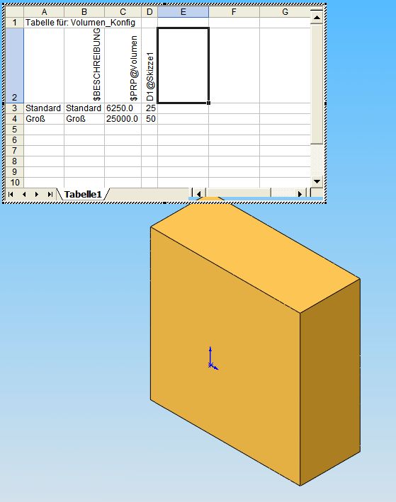

hallo,
gibt es eine Möglichkeit, in einer Konfigurations-Excel-Tabelle die das Volumen der entsprechenden Konfiguration in einer Spalte zur erfassen. Ich benötige es für eine Berechnung (Breitschlitzgeometrie).
Dazu muss ich den Körper in viele viele Segmente teilen und die Volumen ermitteln. Vielleicht hat sich irgendjemand ja schonmal mit diesem Thema befasst und kann mir Tips dazu geben. Danke im Voraus für eure Hilfreichen Antworten.

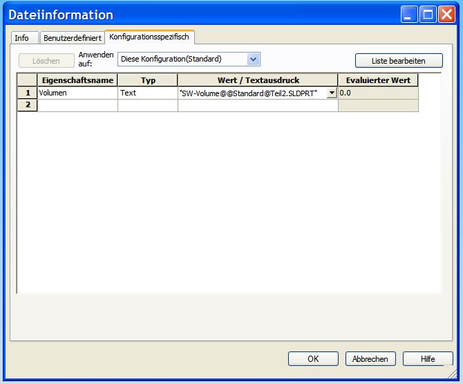

warum legst du dir nicht eine benutzerdefinierte Eigenschaft an? Die
kannst du doch dann in Excel verwenden...

Danke,
muss ich den Konfig.spez.Eigenschaften nun für jede Konfiguration diesen Eigenschaftsnamen festlegen (mit gleichen Namen).
Und wie bringe ich nu diesen ermittelten Wert für jede Konfiguration  in meine Excelliste hinter die entsprechende Konfig.
Ich brauche diesen Wert für weitere Berechnungen.

Volumen_Konfig.zip
leider kann ich dir nur das Verhalten unter SWXSolidWorks 2006 beschreiben:
- Wenn du sofort bei der Standardkonfiguration einen konfig-spezifischen
  Eintrag erstellst, dann wird dieser bei jeder neuen Konfiguration über-
  nommen.
- Den Wert der Variablen $PRP@Volumen bekommst du dann in der Excel-Tabelle
  angezeigt.
Ich habe das Teil in SWXSolidWorks 2006 angehängt.
