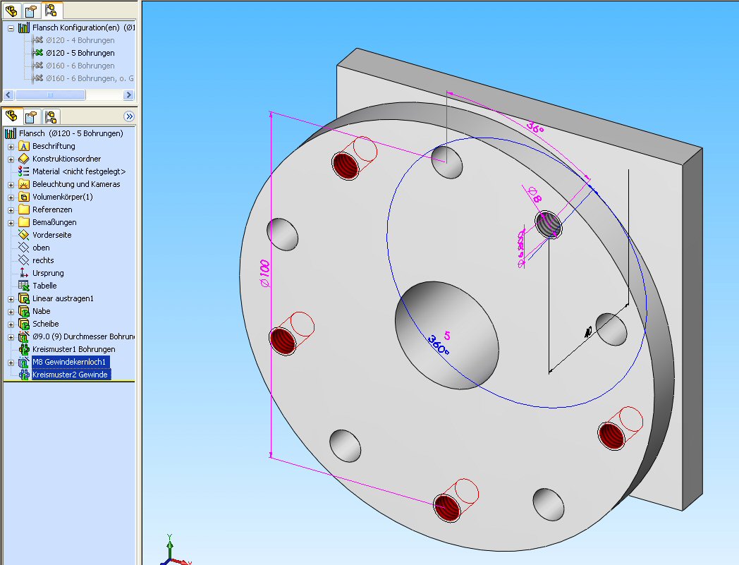

Hallo zusammen !
Ich suche schon etwas länger im Handbuch, im Forum und auch in der Hilfe. Entweder ich finde nichts oder ich bin heute nicht auf der Höhe. Ich möchte Bohrungen mittels Bohrungsassistent erstellen und das Lochbild sowohl in den Abmaßen, als auch in der Bohrungsgröße steuern. Es geht um die SAE-Flansche bzw. deren Bohrbilder.
Ich möchte mir ein Bibliotheksfeature tabellengesteuert erstellen, lediglich weiß ich nicht wie ich diesen verflixten Bohrungsassistenten per Tabelle steuern kann.
HIIILFEEE !  Geht das ?
Hat jemand so ein Bibliotheksfeature zur Hand ?
Danke vorab !

Hi Ralf,
hab neulich mal ANSI-Flansche angelegt und die Größen als Konfigurationen über eine Tabelle erzeugt. Vorgehensweise:
- Teil grob anlegen, wie es später sein soll, incl. Bohrungen
  mit Bohrgs.ass. (und Kreismuster)
- zu steuernde Bemaßungen ggf. umbenennen (Eigenschaften -> Bemaßungsname),
  weil "D1", "D2" usw. unübersichtlich sind
- Tabelle anlegen, in der diese Maße vorkommen
- Tabelle aus Norm abtippen ;-)
- fertig, Meldung: "Es werden folgende Konfig. erstellt: ..."
- dann noch die ursprüngliche Konfig. "Standard" weglöschen
Wenn das Bohrbild einmal mit dem BA erstellt wurde, kann man auf die Maße in den zugrundeliegenden beiden Skizzen (eine für B.geometrie, eine für B.positionen) genauso zugreifen wie auf alle anderen Skizzenmaße auch. Gleiches gilt für die Anzahl der ref. Kopien bei Kreismustern (Du willst ja auch die Bohrungsanzahl ändern!).
Hab allerdings keine Erfahrung, wie man nur das Lochbild als Bib.feature anlegt (bin aber gespannt, zu dem Thema hier was zu lesen).

Hallo Thomas,
ersteinmal vielen Dank für die Kurzanleitung.
So hatte ich das auch vor, jedoch haben SAE Flanschanschlüsse
vier Gewinde und nicht nur Bohrungen. Erstelle ich eine Tabelle
tauchen die Gewinde bzw. die Merkmale des Bohrungsassistenten gar nicht auf ?! Mache ich da was falsch ? ANSI haben IMHOIn my humble oppinion (Meiner Meinung nach) lediglich normale
Durchgangslöcher, oder ?

Hallo Ralf.
Mal so 'ne Vermutung.
Vielleicht musst Du in Deiner Tabelle noch 'ne Eigenschaft für den
Punkt "Gewindedarstellung hinzufügen" mit einbringen. Die wird
standardmäßig wohl auf "keine Gewindedarstellung" sitzen ?

Hallo Ralf,
habe dir einen Beispiel-Flansch (Flansche sind mir nicht so geläufig)  mit mehreren Tabellen-Konfigs als SLDLFP erstellt, den du kpl. als Bib-Feature einfügen kannst. Wähle beim Einfügen zuerst eine planare Fläche, wo der Flansch angebracht werden soll, dann eine zyl. Fläche zur Zentrierung aus. Jetzt noch die Konfig festlegen, das wars.
Um Gewindemaße in eine Tabelle übertragen zu können, muss man im Feature-Manager auf das jeweilige Feature doppelklicken, dann erscheinen alle hierfür erforderlichen Parameter.
Das gleiche gilt auch für das Muster-Feature, siehe JPG  (hier die Zahl 5, = Anzahl der Gewinde) und auch für sonstige Features.

Jepp, Walter !
Das wars. Danke !
Bei Dir kann man ja richtig was über Tabellensteuerung lernen.
Die Funktionen kannte ich gar nicht.
Danke nochmals.
