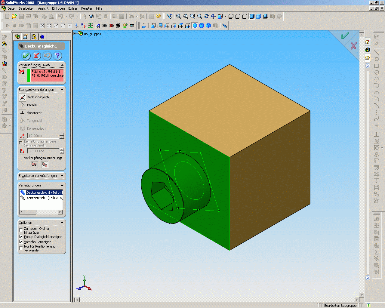

ich möchte gerne alle unsere Muttern und Schrauben mit Verknüpfungsreferenzen versehen, damit diese beim einfügen automatisch verknüpft werden. Allerdings funktioniert das nicht so, wie ich das gerne hätte. Wenn ich z.B. die angehängte Mutter (SW2006) an eine Bohrung platzieren möchte, bekomme ich zwar die konzentrische Verknüpfung, nicht aber die deckungsgleiche.
Die Referenz habe ich auf die Kreiskante gesetzt, ich habe aber auch schon so ziemlich jede andere Kombination ausprobiert (Planare Fläche und Zylinder, nur Zylinder). Hat mir jemand einen Tipp, was ich falsch mache? In der Suche habe ich zwar einige Dinge gefunden, geholfen hat leider nichts.

Was mich halt wundert, dass es bei den Toolboxteilen funktioniert. Und ich sehe da keinen grossen Unterschied.

Beim Lesen Eurer Beiträge ist mir was aufgefallen.
Wir benutzen die Varbox. Dort ist die Verknüpfung bei Schrauben
auch auf die Kreiskanten der Bohrungen gesetzt und sowohl die
deckungsgleich als auch die konzentrische.
Nun hab ich mir mal die Geschichte genauer angesehen und festgestellt,
daß er NICHT deckungsgleich Fläche-Fläche drin hat, sondern die
"untere" Fläche des Schraubenkopfes ist mit einer Ebene gleichgesetzt
und diese Ebene ist deckungsgleich dann mit der Auflagefläche der
Bohrung.
Vielleicht hilft Euch ja dieser Ansatz weiter

Hallo Frank,
genau das haben wir eben auch probiert..
Kreis Fläche und Mantelfläche alle ausrichtungsvarianten die uns eingefallen sind
Aber nix da..
Die Muttern wehren sich einfach *gg*

Ich glaube, das liegt an der Fase zwischen Kreiskante und Zylnderfläche. Wenn man die löscht, funktionierts.
Ich dachte immer, wenn ich zwei Entities in einer Refernt angebe, würde auch zwei Verknüpfungen machen, d.h. mit Planarer- und Zylinderfläche sollte es doch funktionieren??

Wie waldi schon schreibt, liegt es an der Fase.
Will man die Fase wirklich im Modell haben, muß man sich eine andere Kante aussuchen, die die Randbedingungen des rechtwinklig auf einer ebenen Fläche befindlichen Zylinders erfüllt.
Hat man die Kante nicht, kann man sich eine Kante aus einer rotierten Oberfläche basteln und diese dann als Verknüpfungsreferenz benutzen.

Das mit der rotierten Oberfläche hat einer unserer Kunden gemacht. Gefällt mir eigentlich gar nicht, aber wenn das die einzige Lösung ist. Hat das irgendwelche negativen Auswirkungen, z.B. in der 2D Ansicht?

Wenn die Oberfläche ausgeblendet ist, wird sie auch in Zeichnungen nicht angezeigt. Die Referenz funktioniert trotzdem.
Bei einer Mutter würde ich aber eher auf die Fase verzichten.

Danke, das probier ich dann doch mal, die Fase bekomme ich leider nicht weg.

Hallo Waldi
Anbei mal ein Muster aus unserer Küche.
Die Mutter aus der Design-Lib nur in die Region des Loches ziehen.
Die Löcher dürfen nicht mit dem Bohrassistent gemacht sein.
