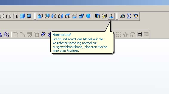

...oder "Normal auf"?
(Unter "Ansichten")
Dreht die Skizze/Ebene, so dass Du senkrecht darauf schaust.
Gruß Lennart

Wenn Du die Skizzenebene selektiert hast, dann bringt
Dich die Orientierung "Normal auf" in ein gute "Position"
zum Skizzieren, so wie Lennart das schon beschrieben hat.
