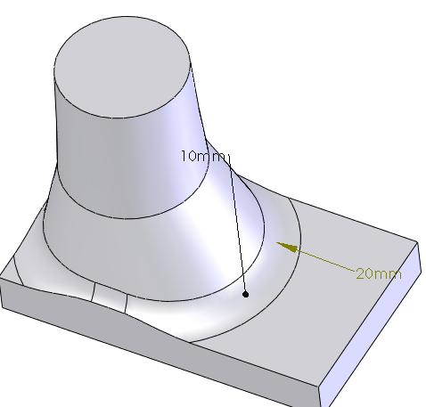

Hi Leute!
Kann man das mit einer variablen Verrundung erzeugen SW 05?
R1= 10mm  und R2= 20mm
wenn ja wie?
Danke für Ideen...
lg
Andreas

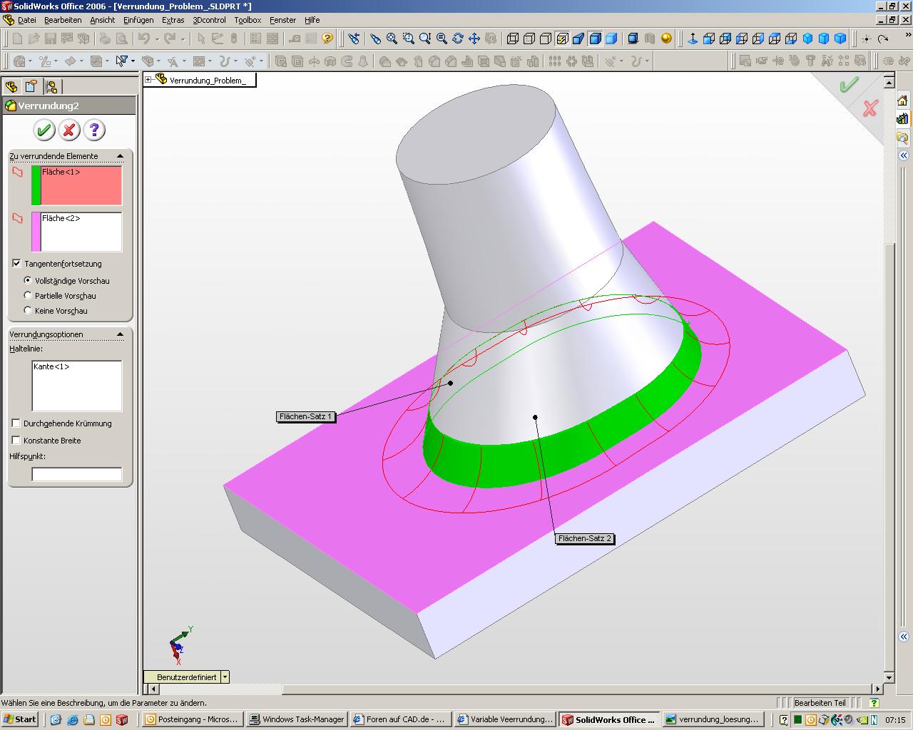

Hallo Andreas,
Du hast wohl Tomaten auf den Augen
Einfach beim erstellen des Radius die Option "variabler Radius" anwählen.

...das habe ich shconv ersucht...nur ich komme zu keinem passenden Ergebnis!
Schon mal versucht!?!
ich bekomme immer wieder eine SW Fehler Meldung...
*gr*
Aber danke für den hinweis - übrigens sind Gurkenscheiben...*lol*
lg
Andreas

Hallo Andreas,
deine Grundfläche ist zu klein. Der Radius passt da gar nicht hinein.
Mach die mal größer und scheide sie nachträglich auf Maß.
Michael

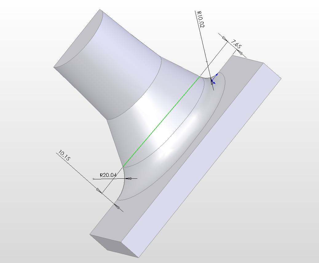

Hallo Andreas
Ein weitere Lösungsansatz ist die Flächenverrundung mit Haltelinie. An die Radiengrössen muss man sich allerdings empirisch herantasten. Zum messen muss man Kreise einzeichnen, weil die Projektion nur Splines produziert. Aber zuerst wie von Michael      erwähnt, die Grundfläche vergrössern.
Markus
P.S. Hoffentlich klappt das mit dem Bilderupload.
Edit: Habe vergessen zu erwähnen, dass ich die Haltelinie mit der Funktion Trennlinie erstellt habe.
