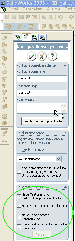

Hallo SW´er,
ich möchte eine Teil in eine Baugruppe mit mehreren Konfigurationen einfügen und direkt festlegen in welcher Konfiguration das Teil unterdrückt sein soll, bzw. soll das Teil nur in der aktiven Konfi nicht unterdrückt sein.
Wer weiß wie?

Hallo Kayyy,
das kannst du dir mit RMB auf Konfiguration einstellen!

wenn ich dich richtig verstanden habe, dann schau mal unter Bearbeiten -> Unterdrücken und dann "Diese Konfiguration"!

@Bernd: Danke, das ist es.
@Jan: Geht auch, aber ich wollte es schon bei der Erstellung der Konfiguration einstellen.
Danke euch!! 10Us2U2

Hallo nochmal.
Die Einstellung gilt aber nicht für eingefügte Teile aus der Toolbox, bzw. aus einem angelegten Normteil-Ordner!?
Diese Teile werden trotz der Einstellung nicht unterdrückt oder ausgeblendet!
Lässt sich das auch ändern

Hallo nochmals,
bei mir funktioniert das von der Toolbox und von Normteilordnern!
Hast du die Einstellung nach dem erstellen der Konfi nochmals
überprüft?
Diese hat´s bei mir vom erstellen nicht richtig übernommen!

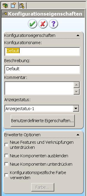

Original erstellt von Bernd H.:
Hallo Kayyy,
Den Anzeigestatus gibt es wohl erst ab 2006?

Hallo Lothar,
den Status den Du wahrscheinlich meinst, kann man auch schon in SWX2005 einstellen.
RMT auf die Konfiguration;
Eigenschaften wählen;
unter Erweiterte Optionen
siehe Screenshot

Lothar Herrl
Sehen Sie sich das Profil von Lothar Herrl an!   Senden Sie eine Private Message an Lothar Herrl  Schreiben Sie einen Gästebucheintrag für Lothar Herrl
Beiträge: 602
Registriert: 06.07.2001
erstellt am: 06. Apr. 2006 09:48    Editieren oder löschen Sie diesen Beitrag!  <-- editieren / zitieren -->   Antwort mit Zitat in Fett Antwort mit kursivem Zitat    Unities abgeben: 1 Unity (wenig hilfreich, aber dennoch)2 Unities3 Unities4 Unities5 Unities6 Unities7 Unities8 Unities9 Unities10 Unities Nur für Kayyy 10 Unities + Antwort hilfreich
Hallo Anderas,
ich meinete den Eintrag "Anzeigestatus" auf dem Screenshot von Bernd. Ich vermute aber, dass das dem bisherigen RMT>"Erweitert einblenden/ausblenden" entspricht.

Hallo @ all,
also ich hab das ganze jetzt nochmals in SWX 2005 & 2006 versucht und mir ist aufgefallen, das wenn ich beim erstellen einer Konfi die
Erweiterte Optionen "Neue Komponente unterdrücken" anhacke nicht übernommen wird!
@ Lothar: den Anzeigestatus gibts erst ab 2006;
