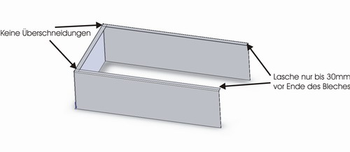

mein Problem ist wahrscheinlich ganz einfach, aber ich weiß es halt nicht. Ich möchte an einem 2fach 90° geknickten Rahmen 3 Laschen anbringen (siehe Grafik im Anhang).
Problem 1: Die drei Laschen überschneiden sich in den Ecken, was ersten zum Fehler führt und zweitens sollte etwas Luft zwischen den Laschen sein.
Problem 2: auf der offenen Seite sollen die Laschen nicht über die gesamte Kantenlänge gehen, sondern 30mm vor Ende des Bleches aufhören.
Danke schon mal für hilfreiche Antworten.

Öffne die Skizze Deines Laschenfeatures, dann kannst Du die Fläche ändern.

Das war wirklich einfach, danke.

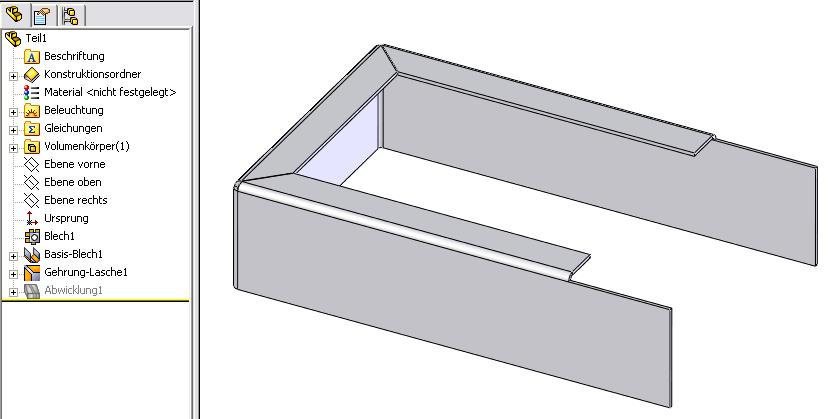

Gehrung.SLDPRT.txt
Hallo Innolabtec,
nein, das war nicht einfach. Es geht nämlich noch einfacher.
Schau mal kurz in die Hilfe unter "Gehrung-Lasche" (blöde Schreibweise). Dann kanst du das ganze Blech mit nur 2 Features erstellen.
Michael
P.S. da in deiner Sysinfo leider nichts steht, habe ich das Teil sicherheitshalber in 2005 modelliert.

Damit hatte ich selber kein Glück, wollte irgendwie nicht klappen, aber ich seh mir jetzt mal deine Zeichnung an, danke.

Hallo Innolabtec,
ja ja, ich hatte mit dieser Funktion schon auch gewisse Probleme. Ich manchen Fällen ist es nicht egal, ob das Feature im oder gegen den Uhrzeigersinn läuft. Eine SPR habe ich nicht bekommen, da solche nervenaufreibenden "Kleinigkeiten" nicht als "Fehler" wahrgenommen wurden....
Dreh im Zweifelsfall mal die Richtung um.
