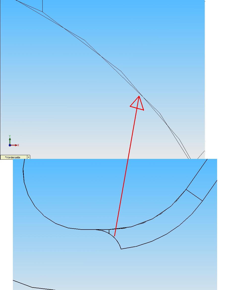

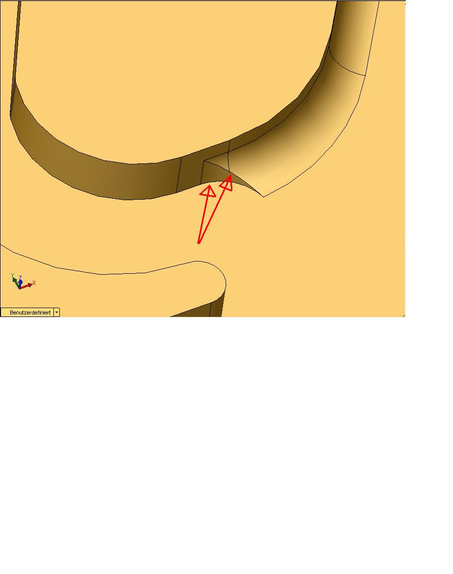

wir arbeiten mit SWo6 SP3.4 und Surf Cam. Bei der Übertragung von 3D-Modellen von SW nach SC passiert es häufig, dass zwei (oder mehr) übereinanderliegende Linien auch als zwei separate Linien dargestellt werden  (s. Bild.). Das Ergebniss nach dem Fräsen ist eine ziehmlich  eckige Rundung. Kann mir da jemand helfen?

Hallo Kayyy,
ist da nicht nur ein Darstellungsproblem der Software? IMHOIn my humble oppinion (Meiner Meinung nach) wird diese Ungenauigkeit zugunsten der Darstellungsgeschwindigkeit in Kauf genommen. Das sollte sich aber nicht auf das reale Ergebnis an der Maschine auswirken.

Für mich hört sich das eher nach zwei Problemen an.
1.) Darstellung der Software
Kann man über die Regler bei "Leistung" bzw. "Bildqualität" in den
Optionen beeinflussen. Ist aber eher Optik, sollte wie Michael
bereits geschrieben hat, das Ergebnis nicht beeinflussen, wäre
aber am schnellsten und direktesten zu überprüfen.
2.) Da Du schreibst, daß NACH dem Fräsen das Ergebnis nicht optimal
ist scheint mir auch noch der Hund irgendwo bei SurfCAM oder bei
der Übergabe der Daten zur Maschine begraben zu liegen.

SurfCam bietet doch die Möglichkeit unter "Löschen" das Löschen von doppelten Linien mit frei definierbarem Abstand zueinander.
Die Feinheit der Geradenaufteilung von Bögen ist in SC einstellbar.
