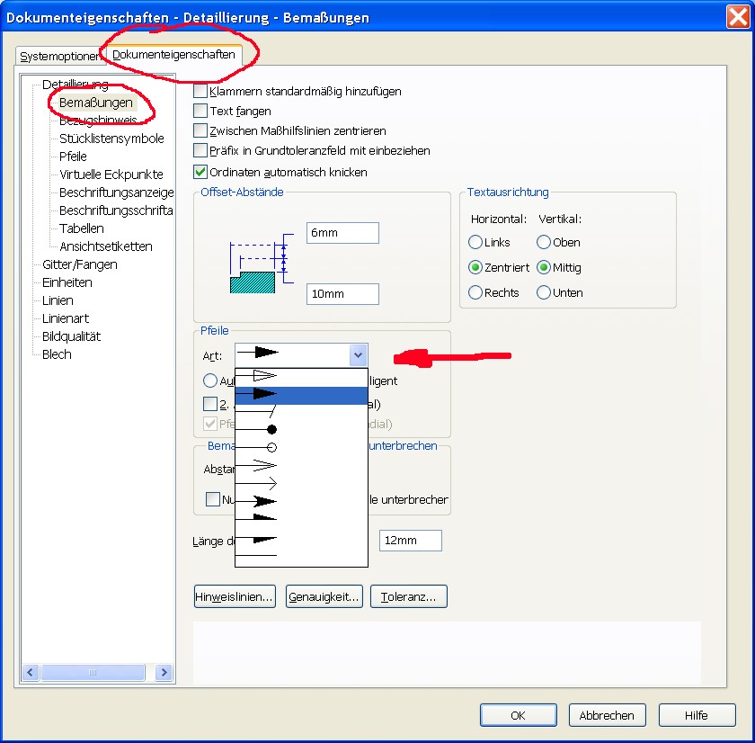

1. Schnittangabe.
Bei uns ist dort wo normalerweise der Pfeil ist <---- ein Querstrich wie bei der Bemassung /----  ich hab gesucht und gesucht aber ich bin zu doof den Schalter zu finden es umzustellen...
Es ist seit unserer Instalation so.
Kann mir bitte jemand helfen und mir sagen wo ich auf Pfeil umstellen kann

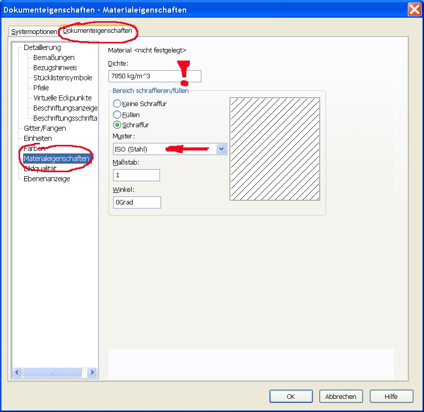

2. Schraffuren
Wir Arbeiten mit dem SWXSolidWorks Material "Unlegierter Baustahl" (zu 98%     )
dieses Material hat "ANSI 32 Stahl" als Schraffur eingestellt.
Wir stellen das jetzt auf der 2-D Ableitung im Schnitt immer auf "ISO Stahl" um (händisch..!!).
Ich hab zwar in der Dokumentvorlage der Zeichnung (Systemopionen - Schraffur) ISO Stahl eingestellt, aber in der 2-D Ableitung wird so wie ich es mir zusammenreime die Materialschraffur der Dokumentenschraffur vorgezogen
Kann mir bitte jemand sagen wo ich den Schraffurtyp des Materiales ändern kann ??

zu 1:
bei mir ist die Pfeilart der Bemaßungen mit der, der Schnittansicht gekoppelt. Einstellen kann man das in den Dokumenteigenschaften der Zeichnung(svorlage).
zu 2:
Original erstellt von Kranbauer:
Da liegt der Hund begraben! Das muß man für die TEILE-Vorlage konfigurieren! Kuckst Du Screenshot!
Hier kann man auch eine "Default"-Dichte  eingeben, die die Teile erhalten, denen kein Material zugewiesen wurde. (zu 3)

das mit den Pfeilen.. ich hab es nicht genau formuliert, sorry..
Die Schnittangeabe mit Pfeilen und die Bemassungen mit den Querstrichen ist unser Wunsch.. den Schalter den du beschreibst hab ich eben auch schon gefunden und der stellt alle beide Sachen um.. leider..
Deine Teile Vorlage hat aber kein Material, oder?
Wir möchten das schon haben.
Hab im Forum noch weiter nachgelesen und ich denke der einzige Weg wird sein diese Materialien selbst anzulegen dann können wir alles einstellen wie wir es brauchen..
Das geht ja auch: Vorlage öffnen, Material einstellen, Vorlage speichern!
fertig!
Ich denke auch, daß Ihr um eine eigene Materialbib nicht herum kommt.
Viel erfolg!

Das mit den Ansichtspfeilen (nicht nur die von den Schnittansichten) ärgert mich auch schon lange.
Die einzige mir bekannte Möglichkeit wäre es, den Bemaßungsstandard auf Pfeile umzustellen, damit die Ansichtspfeile auch Pfeile sind und dann alle Maße in den Zeichnungen auf den Querstrich abzuändern.
Das wäre dann sicherlich mit einem kleinen Macro automatisierbar.
Schreib da am besten mal einen Verbesserungsvorschlag.
