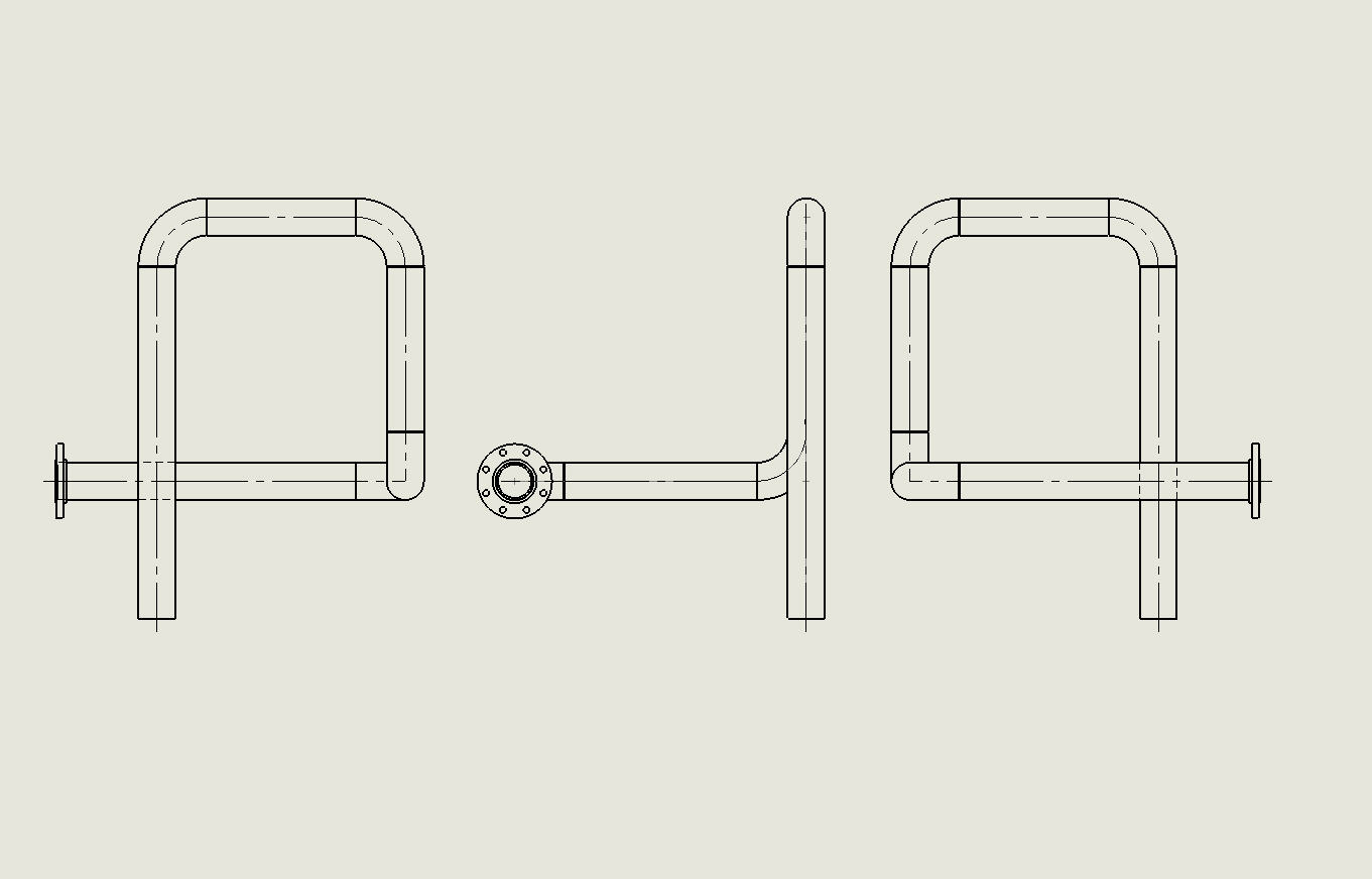

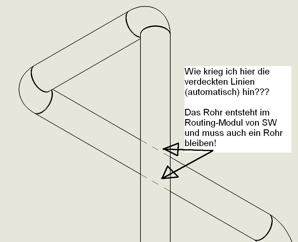

Wie kann ich auf einer Zeichnung verdeckte Linien von sich kreuzenden Rohren darstellen??
Konkret möchte ich NICHT die verdeckten Linien vom Rohr und dessen Bauteile, SONDERN lediglich die verdeckten Linien an Stellen wo sich 2 oder mehrere Rohre kreuzen, darstellen.
Im angehängten JPG habe ich die Linien so wie ich sie möchte manuell eingezeichnet.
Wie kann ich das automatisch erreichen??

Ich denke, dass Du da nicht automatisch zum Ziel kommst.
Der Tip von kikacop ist aber schon richtig.
Du muss aber Dein Routing - Rohr etwas anders aufbauen siehe angehängte Datei. Da ist das Rohr zuerst als Vollmaterial modelliert und als letztes Feature das Loch im Rohr angehängt.
Jetzt kannst Du in der Zeichnung im featurebaum  auf die jeweilige erste Austragungsfunktion im Rohr rechtsklicken und nur von diesem Feature die verdeckte Kante einblenden lassen. Da der Innendurchmesser jetzt nicht im Austragungsfeature drin ist, wird nur der Aussendurchmesser verdeckt angezeigt.
--> siehe Bild

Hallo Rapti und kikacop, danke für den Tipp, in diese Richtung habe ich auch schon überlegt, ABER es ist auch nicht das was es sein sollte:
Ich krieg zwar dann keine verdeckten Linien vom Rohrinnendurchmesser aber trotzdem noch zuviel andere verdeckte Linien angezeigt(vom Rohraussendurchmesser im Bereich der Bögen oder vom Rohrquerschnitt in bestimmten Lagen zb.).
Überschüssige Linien könnte ich vielleicht in diesem Fall ja direkt über die rechte Maustaste (Kante Ausblenden) wegmachen.
Ja und wie du schreibst automatisch geht da wahrscheinlich wirklich nichts. Wenn ich ein größeres Rohrsystem habe werde ich ja alt dabei
Ich nehm das mal als Lösung hin, vielleicht kommt trotzdem noch der ultimative Geistesblitz
