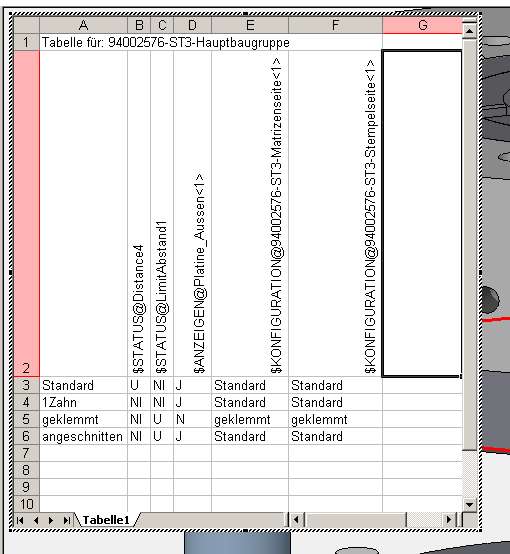

Hallo alle zusammen,
vielleicht kann mir einer von euch weiterhelfen. Ich habe folgendes Problem: Ich habe Bauteile mit verschiedenen Konfigurationen erstellt, welche ich über eine Exeltabelle verwalte und möchte diese Konfigurationen jetzt in eine Baugruppe einbauen und hier wiederum die einzelnen Konfigurationen der Baugruppe über eine Exeltabelle verwalten. Wenn ich jetzt in meine Tabelle manuell $KONFIGURATION@Teilname_SWP<1> eingebe erkennt die Exeltabelle diesen Namen nicht.
Meine Frage: Wie bekomme ich also ein Konfiguration eines Teils in meine Baugruppe.
Vielen Dank schon einmal im Voraus.
Gruß ritchey

Hallo Ritchey,
eigentlich müßte das klappen.
Ich mach das gewöhlich so, dass ich zunächst in den Konfigurationen der BG von Hand die Konfiguration der Teile wähle (RMT auf Bauteil im Feature Manager, dann über Eigenschaften die gewünschte Konfig wählen). Wenn ich dann die Tabelle der BG bearbeite fragt mich SWXSolidWorks ob ich für die Konfigurationen des Teils (z.B. $KONFIGURATION@Teilname_SWP<1> ) eine Spalte in der Tabelle haben will.
Diese quasi vom System aufgenommene Spalte mit der vom System vorgeschlagenen Bezeichnung bearbeite ich dann in Excel nach belieben.

erstellt am: 30. Mrz. 2006 10:46    Editieren oder löschen Sie diesen Beitrag!  <-- editieren / zitieren -->   Antwort mit Zitat in Fett Antwort mit kursivem Zitat    Unities abgeben: 1 Unity (wenig hilfreich, aber dennoch)2 Unities3 Unities4 Unities5 Unities6 Unities7 Unities8 Unities9 Unities10 Unities Nur für ritchey 10 Unities + Antwort hilfreich
Doch!
Füge eine Tabelle in Deine Baugruppe ein, bearbeite diese. Beende diese wieder. Wechsle die Konfigurationen und bearbeite die Tabelle wieder. Danach sollte SWXSolidWorks alle "Änderungen" in die Tabelle eintragen...

erstellt am: 30. Mrz. 2006 11:36    Editieren oder löschen Sie diesen Beitrag!  <-- editieren / zitieren -->   Antwort mit Zitat in Fett Antwort mit kursivem Zitat    Unities abgeben: 1 Unity (wenig hilfreich, aber dennoch)2 Unities3 Unities4 Unities5 Unities6 Unities7 Unities8 Unities9 Unities10 Unities
Vielen Dank, das hat funktioniert. Einen schönen Donnerstag noch.
