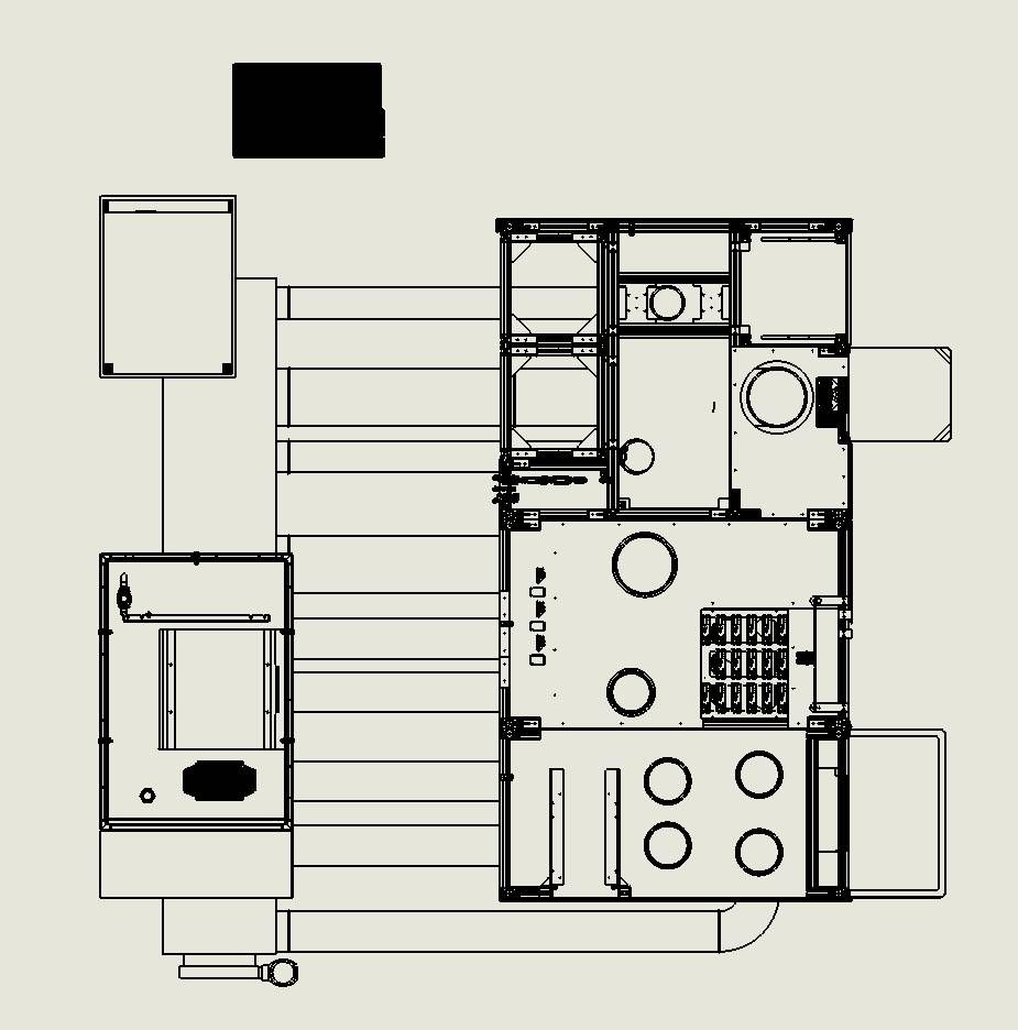

Guten Morgen,
ich habe folgendes Problem:
Wir müssen für einen Kunden eine Draufsicht einer unserer Anlagen
im Maßstab 1:1 drucken.Diese Anlage hat eine Größe von 3500mm x 3500mm.
Wir haben im Haus einen HP DJ 5500PS der eine Größe von 1062mm x 3260mm
drucken kann.
Gibt es in Solidworks die möglichkeit eine Drawing zu kacheln oder hat einer einen Tipp mit welchen Programm ich das am besten erledigen kann?
Ich hoffe es kann mir jemand helfen, sonst werd ich noch mal
blöde mit der sche...!!

Morgen Bernd
Beim Drucken kann man den Druckbereich "Auswahl" auswählen.
Und so geht du vor:
-Zeichnung öffnen
-Datei drucken auswählen
-Druckbereich "Auswahl" auswählen
-Unter Seiteeinrichtung kannst du dein Grösstes Format auswählen
-OK klicken
-Dann erscheint auf deinem Blatt ein Rahmen, der die Grösse deines eingestellten Papierformates hat. Diesen kannst du auf dem Blatt verschieben und im eingeblendeten PupUp kannst du den Massstab ändern.
-Zum Schluss noch einmal OK klicken und der Ausgewählte Bereich wird gedruckt.
Gruss Andreas

Hallo Bernd,
wenn ich Deine Situation mit Blattgröße und Druckbereich richtig sehe, dann mußt Du Deinen Riesenplot aus 5 Stücken zusammensetzen. Die Ränder mußt Du auch sowieso von Hand (bzw. mit einer Schneidemaschine) beschneiden, damit die Sachen richtig überlappen.
Ich glaube bei den 5 Stücken kannst Du getrost auf die Methode von dem anderen Andreas (HenryV) zurückgreifen und die Druckbereiche selbst auswählen.
Das Handling mit so einem Riesenblatt ist natürlich extrem schwierig, daehalb würde ich wohl die Suche nach einem Druckdienstleister empfehlen, der sowas auf einen Rutsch für euch macht.
Leider habe ich keine Adresse parat.

Noch eine andere Möglichkeit.
Du speicherst deine Zeichnung im TIFF ab und druckst es mit Corel aus.
Oder du nutzt ein Freeware Tool wie http://posterazor.sourceforge.net
