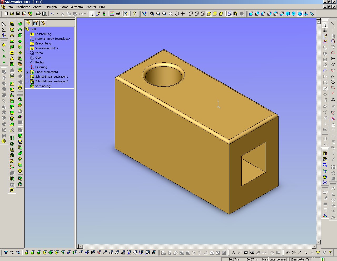

ich habe dieses Phänomen auch und es ist ganz schön nervend    . Folgendermassen lässt es sich erzeugen:
- Baue ein einzelnes Teil mit zum Beispiel 4 einfachen Feature (siehe Bild)
- Schiebe den Bearbeitungsbalken nach oben und zwischen den ersten drei Feature mehrmals hin und her. Jedesmal erfolgt eine Neuberechnung der jeweiligen Feature. Irgendwann (nach ca. dem 20 Schiebevorgang bei mir und bei diesem Teil) kommt es dazu, daß die Neuberechnung dann, wie beschrieben, ewig braucht. Die Maus flackert dabei, wie ebenfalls schon beschrieben.
Folgende Erkenntnisse liegen bereits vor:
- Tritt auch schon bei SWX2004 und Windows 2000 auf,
- hat nichts mit Baugruppen zu tun,
- hat nicht mit der Graphikkarte zu tun
- passiert schon bei Teilen mit wenigen und nicht komplexen Features,
- ist behoben, sobald ich den Bearbeitungsbalken im Stammbaum wieder ganz nach unten geschoben habe und alles komplett durchgerechnet worden ist. Dann kann ich den oben beschriebenen Vorgang wiederholen.

Hallo Zusammen,
bin mal dem Hinweis von kikacop nachgegangen und siehe da:
Bei mir ist bei Extras/Optionen/Systemoptionen/Sicherungen bei "Speichern der Autorecover Info nach jeweils ... Änderungen" die Zahl 20 !!! eingetragen    . Hab' ich selbst mal irgendwann so gesetzt.
Also den Wert von 20 auf 5 geändert. Probiert und schon kommt der Bock nach 5 Änderungen. Dann Haken bei dieser Option entfernt und schon geht alles wieder 100% flott.
Hi kikacop, dafür gibt's natürlich Punkte ohne Ende.
Also: Wenn beispielsweise nach 20 Änderungen die Autorecover Info gespeichert werden soll, ist es klar, daß es nach der 20. Änderung etwas länger dauert. Aber dann sollte erst wieder nach weiteren 20 Änderungen dieser Vorgang erfolgen. Es scheint aber so, daß wenn ich im Featuretree im Einfügemodus bin, ab der 20. Änderung jetzt bei jeder Änderung die Autorecover Info abgespeichert wird!?
