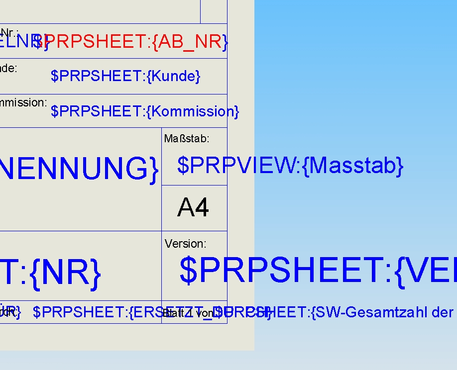

wir sind vor wenigen Wochen mit SolidWorks gestartet und ich bin gerade damit beschäftig die Zeichnungsrahmen speziell für unseren Bedarf zu Erstellen. Nun möchte ich, dass das Schriftfeld wie es auch unter SolidWorks funktioniert (PRPSHEET:{......}) automatisch mit meinen DBWorks Daten wie Bennung, NR, Datum, Ersteller, etc. gefüllt wird.

Das funktioniert auch bis auf den Bezug zum Maßstab der Zeichenansicht und der Anzahl der Blätter.....????

So wie es scheint, arbeitet Ihr nicht im Block:
Masstab:        $PRP:"SW-Blattmasstab(Sheet Scale)"
Anzahl Blätter: $PRP"SW-Gesamtzahl der Blätter(Total Sheets)"
