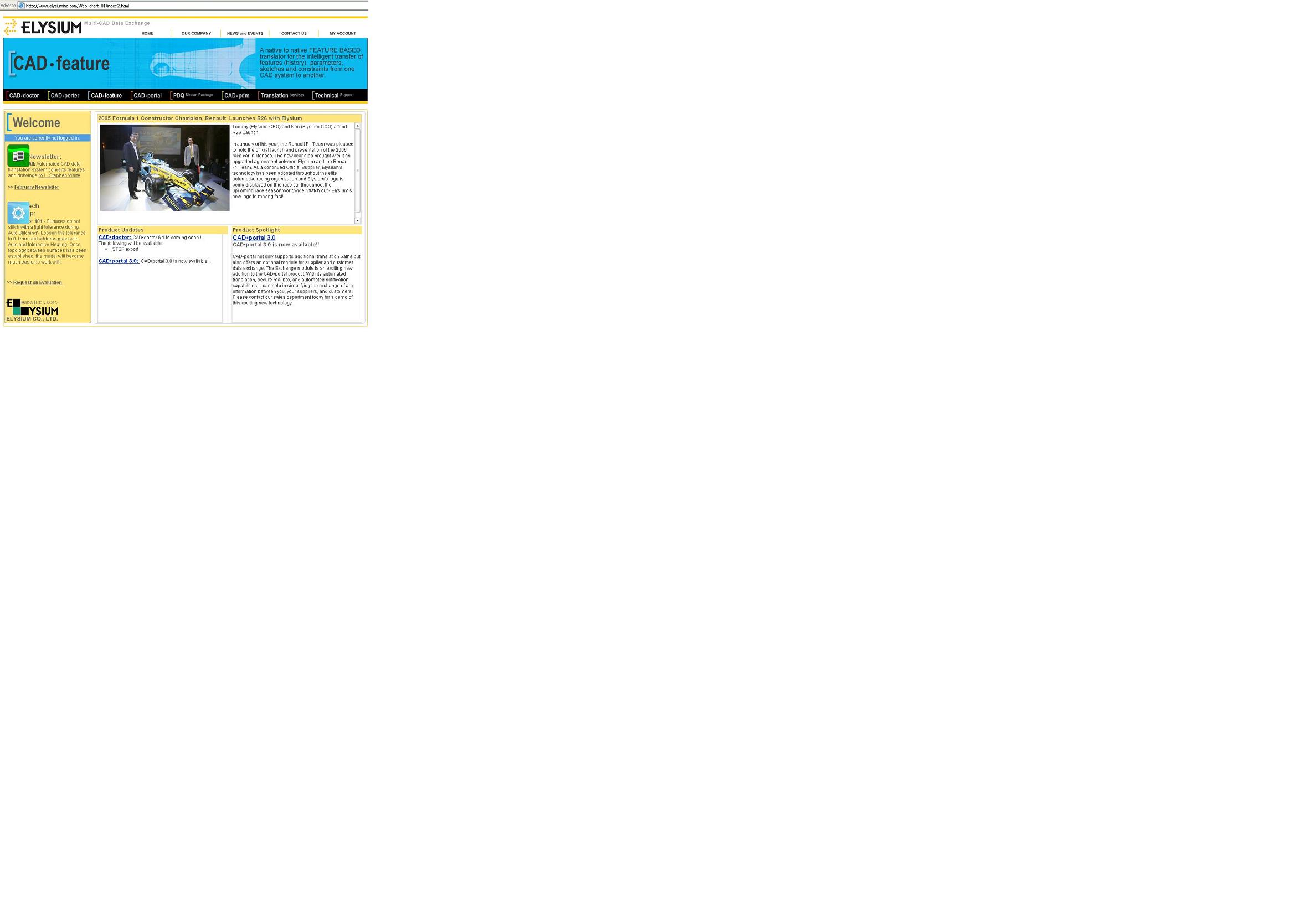

CADdoctor,CADPorter von Elysium
mit allen Schnittstellen zu
allen bekannten CA(x)Systemen
und natürlich eine Kiste,
wo das ganze auch drauf läuft.
erstellt am: 20. Mrz. 2006 17:29    Editieren oder löschen Sie diesen Beitrag!  <-- editieren / zitieren -->   Antwort mit Zitat in Fett Antwort mit kursivem Zitat    Unities abgeben: 1 Unity (wenig hilfreich, aber dennoch)2 Unities3 Unities4 Unities5 Unities6 Unities7 Unities8 Unities9 Unities10 Unities Nur für Nautilus 10 Unities + Antwort hilfreich
.....wenn man tief in den Hosensack greift, dann kann man eventuell an so was denken...
