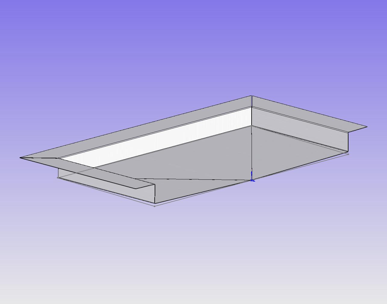

erstellt am: 17. Mrz. 2006 17:05    Editieren oder löschen Sie diesen Beitrag!  <-- editieren / zitieren -->   Antwort mit Zitat in Fett Antwort mit kursivem Zitat    Unities abgeben: 1 Unity (wenig hilfreich, aber dennoch)2 Unities3 Unities4 Unities5 Unities6 Unities7 Unities8 Unities9 Unities10 Unities
Auffangwanne.zip
Kann man dieses Part (Anhang) auch als Blech ausführen?
mfg Raubschwein
NO RISK - NO FUN
wurfsche
Beiträge: 910
Registriert: 05.10.2002
erstellt am: 17. Mrz. 2006 21:20    Editieren oder löschen Sie diesen Beitrag!  <-- editieren / zitieren -->   Antwort mit Zitat in Fett Antwort mit kursivem Zitat    Unities abgeben: 1 Unity (wenig hilfreich, aber dennoch)2 Unities3 Unities4 Unities5 Unities6 Unities7 Unities8 Unities9 Unities10 Unities Nur für Raubschwein 10 Unities + Antwort hilfreich
kurze Frage, kurze Antwort.... Ja....
aber aus wirtschaftlichen und fertigungdtechnischen Gesichtspunkten würde ich dir raten sie aus 4 Teilen zu bauen. Doe Wanne soll ja auch mal jemand bezahlen können.
Am besten konstruierst du jewels ein Teil vom Boden mit der senkrechten Abkantung und dem Kragen. Hat den Vorteil das du mit 2xKF hinkommst.

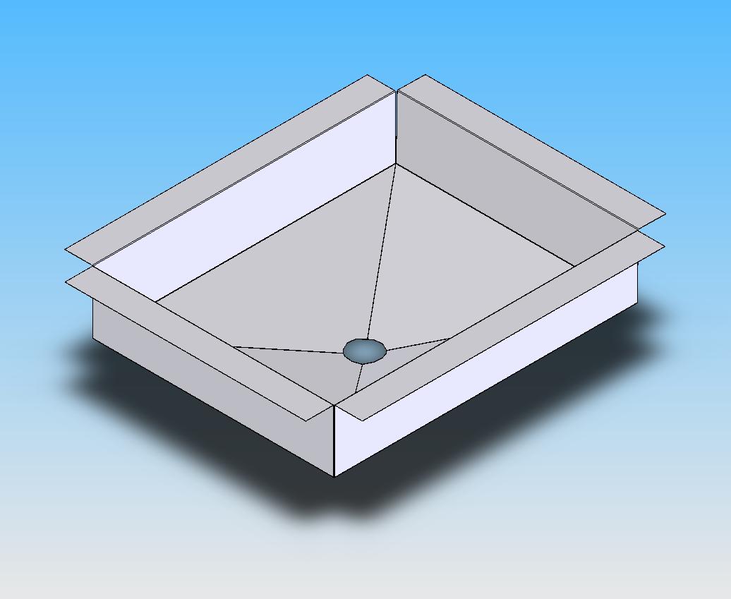

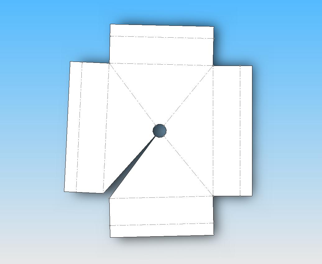

erstellt am: 18. Mrz. 2006 18:44    Editieren oder löschen Sie diesen Beitrag!  <-- editieren / zitieren -->   Antwort mit Zitat in Fett Antwort mit kursivem Zitat    Unities abgeben: 1 Unity (wenig hilfreich, aber dennoch)2 Unities3 Unities4 Unities5 Unities6 Unities7 Unities8 Unities9 Unities10 Unities Nur für Raubschwein 10 Unities + Antwort hilfreich
Auffangwanne_V02.zip
Hallo Raubschwein,
ich denke, mein Vorgänger hat Dein Problem nicht richtig verstanden
Zwar waren in Deinem Modell noch zwei kleine Fehler
(keine durchgängige Dicke und Bohrung schräg)
aber Dein Hauptproblem beim Abwickeln sind wohl die Schrägen unten
=> anbei mein Vorschlag (Freistiche in den Ecken sind manchmal
  erforderlich )
falls Du weiterkommst, sende uns bitte Deine Lösung !

erstellt am: 04. Apr. 2006 14:01    Editieren oder löschen Sie diesen Beitrag!  <-- editieren / zitieren -->   Antwort mit Zitat in Fett Antwort mit kursivem Zitat    Unities abgeben: 1 Unity (wenig hilfreich, aber dennoch)2 Unities3 Unities4 Unities5 Unities6 Unities7 Unities8 Unities9 Unities10 Unities
Trichter0815.zip
Habe jetzt mal ´was anderes ausprobiert.....
Warum kann ich nicht nachträglich einen runden Ausschnitt am unteren Ende des Trichters ausschneiden? (evtl um ein Rohr anzuschweißen)
Die oberen Laschen scheinen auch nicht i.O. zu sein, kann mal jemand die gravierenden Mängel beseitigen, damit es fertigbar wird?
Sorry, arbeite schon ewig mit 3D-Cad, aber Blech muss ich mich erst noch reinfuchsen.....

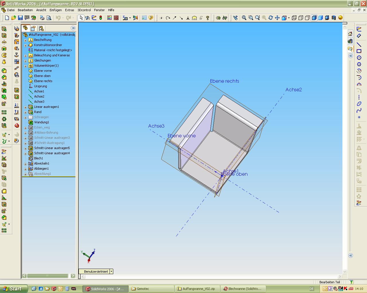

erstellt am: 04. Apr. 2006 14:14    Editieren oder löschen Sie diesen Beitrag!  <-- editieren / zitieren -->   Antwort mit Zitat in Fett Antwort mit kursivem Zitat    Unities abgeben: 1 Unity (wenig hilfreich, aber dennoch)2 Unities3 Unities4 Unities5 Unities6 Unities7 Unities8 Unities9 Unities10 Unities Nur für Raubschwein 10 Unities + Antwort hilfreich
Auffangwanne_V02.txt
Moin
Ich habe zwar nicht viel mit Blechverarbeitung zu tun, aber ich setzte mal den Screenshot rein und als Kompromiß ein e-drawing (umbennen in *.eprt) zum Angucken. SWX 2005 kannich leider auch nicht zur Verfügung stellen. Sorry!

erstellt am: 04. Apr. 2006 14:23    Editieren oder löschen Sie diesen Beitrag!  <-- editieren / zitieren -->   Antwort mit Zitat in Fett Antwort mit kursivem Zitat    Unities abgeben: 1 Unity (wenig hilfreich, aber dennoch)2 Unities3 Unities4 Unities5 Unities6 Unities7 Unities8 Unities9 Unities10 Unities Nur für Raubschwein 10 Unities + Antwort hilfreich
Hoi Raubschwein
Nun wird's schon richtiger. Ich würde entweder:
a: noch einen Schlitz auf der Gegenseite machen (weil sonst die Blechtafel nicht erhältlich ist)
b: gleich alle vier Seiten als Einzelteile herstellen

erstellt am: 04. Apr. 2006 14:49    Editieren oder löschen Sie diesen Beitrag!  <-- editieren / zitieren -->   Antwort mit Zitat in Fett Antwort mit kursivem Zitat    Unities abgeben: 1 Unity (wenig hilfreich, aber dennoch)2 Unities3 Unities4 Unities5 Unities6 Unities7 Unities8 Unities9 Unities10 Unities
Achso, eine abwickeln läßt sich das ganze bei mir auch nicht.....

Also ich weiß das eigentlich schon ganz gut. Tägliches Geschäft-
Bin den ganzen Tag mit solchen Teilen beschäftigt.
Oft sind solche und ähnliche Teile sogar noch größer. Wobei aber nur seltenst mehr als 2 Leute an der Kantbank eingesetzt werden.
Das "dürfte" steht eben nur da, weil ich dir keine genaue Zeitangabe auf die Sekunde geben wollte. Kann schon sein, dass man 1-2 Minuten mehr oder weniger braucht.
Was doch wohl am meisten aufhalten würde ist die ganze Schweißerei und Schleiferei. Und diese Zeit mach ich an der Kantbank locker wieder gut.
Am Stahl wärs wohl relativ problemlos...aber die Wanne soll ja in VA gefertigt werden. Und jeder weiß, wielange man an der Wig-Schweißerei  sitzt.
Von einer Größe von 2000x2000mm und s=3.0mm war ja hier nie die Rede!!!!!
Ich hab nur für Raubschwein´s dargestelltes Teil ne (meiner Ansicht nach) bestmögliche Lösung entworfen.
